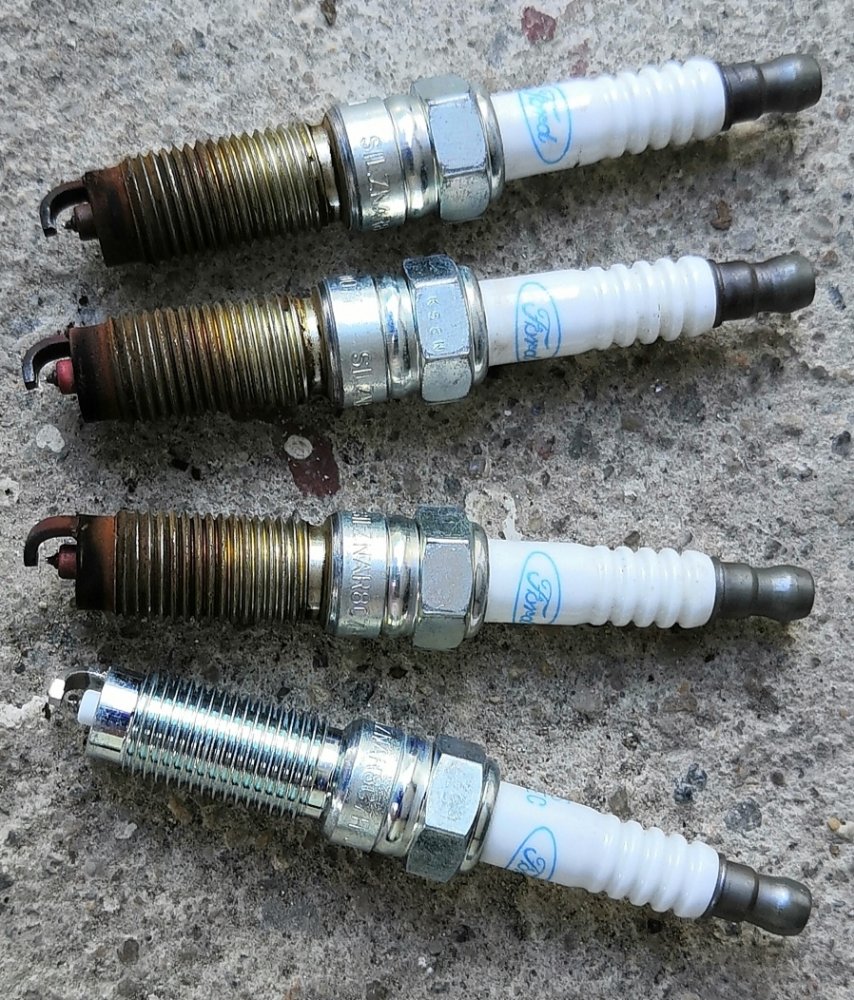

Příspěvek od phofy » 03.01.2022 13:46
Ty opalený jsou ještě z výroby a nová svíčka je koupena ve fordu. Jinak sem original už nekupoval a dal NGK a jsou úplně stejný vč. čísel, takže je dost pravděpodobné, že to pro Ford vyrábí NGK. Příště zkusím Bosch :D

Příspěvek od pbjun » 03.01.2022 15:32
Zajímavý, já je takhle červený neměl :D Přišlo mi, že jsou černý stejně jako na ostatních autech co máme nebo sme měli :D

Re: originál svíčky
Příspěvek od phofy » 03.01.2022 18:39
červený jsou díky aditivům (BA95 + vif),tenkrát jsem po tom pátral :wink: , pak sem aditiva přestal dávat a lil pouze BA100 a svíčky byly černý (mám je někde v garáži, pro zajímavost je pak můžu vyfotit) 8)

Příspěvek od pbjun » 03.01.2022 20:06
Jj my jedeme taky jen 100oct. Nejhorší co do toho jde je 98 :D Ono to pak i míň žere tak ve výsledku je cena za km defacto stejná.
