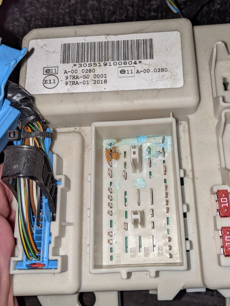

Zdravím,
prosím o radu s touto zajímavostí. Na Ford Focus C Max 2007 přestala svítil parkovací / obrysová / tlumená / zadní světla včetně palubní desky a kontrolky zapnutých světel na palubovce. Přední a zadní mlhovky a dálková světla fungují. Začalo se projevovat tak, že světla zůstávala svítit, i když byl vypínač v poloze vypnuto. Po přepnutí do polohy parkovaček a zpět na polohu vypnuto světla zhasla. Teď už nic. Na vrakáči jsem si zapůjčil jiný vypínač (celkem 3 kusy, jeden nikdy neví ..), stejné sériové číslo, stále nefunguje. Protože nesvítí kontrolka ani palubka, předpokládám, že v žárovkách problém nebude .. Nevíte, kudy dál? Díky

pujcit si na vrakovicti libovolny GEM (interierova pojistkovnice) a vyzkouset jen ovladani svetel i bez zapnuteho zapalovani

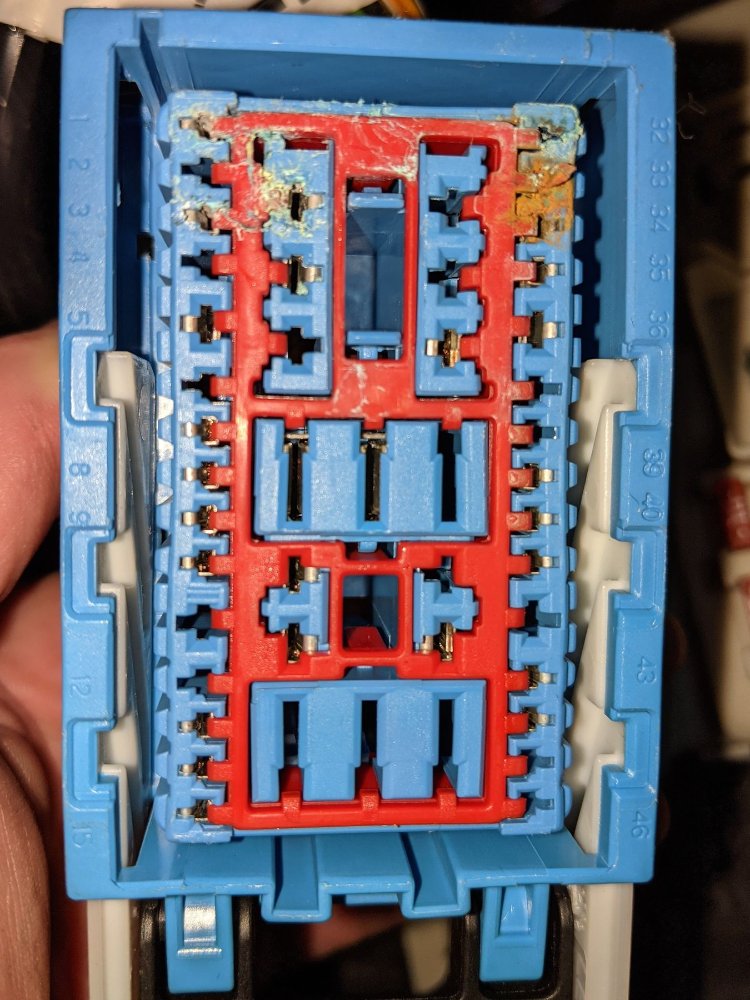

Díky za nasměrování. Hned jsem se vydal na průzkum a nestačil se divit. Nejde mi do hlavy co je to tam to modré cosi. Že by něco zateklo po kabelech, jestli je to reálné? Předpokládám, že výměna GEM bude hračka, ale u toho konektoru na kabelu si už tak jistý nejsem a ten zarezlý PIN v něm ..

ten konktor musi ocistit ... a GEM bude patrne uvnitr kvuli te kapaline vypaleny ... takze si sezen GEM stejneho oznaceni (posledni pismeno muze byt jine) a diagnostikou do nej nahraj konfiguraci z puvodniho GEMu + nauc klice kvuli centralu ... oboje je na foru popsane, staci hledat

Podařilo se mi nastavit uhnilý pin konektoru. Rozsvítil jsem obrysovky, kontrolku a budíky. Ale potkávačky ani ránu. Nevím, jestli je spíná nějaké relé na tom GEMu, ale určitě tam aktuálně nic "necvakne". Bohužel, jak to jsou dva kusy spájené k sobě, tak je to dost těžko opravitelné.
GEM zkusím sehnat. Zajímá mě to číslo 30S519100804, kde jak píšeš neřeším poslední písmeno a nebo by mě mělo zajímat nějaké číslo z nálepky na druhé straně? Na přehrání bych nejspíš oslovil nějakého zkušeného autoelektrikáře.

shanej 4M5T-14A073-Dx

Našel jsem -DD -DF -DG. Vím, poslední není podstatné, ale přeci jen, existuje pro mě nejvhodnější volba z těchto tří? Blbě se mi rozhoduje, když nevím co to poslední písmeno znamená

uprava fw nebo vnitrnich parametru ... vezmi nejvyssi pismeno
