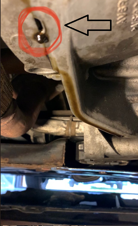

Zdravím,
jsem po opravě potkaného motoru, jakmile se mi vrátilo auto, za pár dnů jsem zjistil, že uniká (kape) olej z motoru. Opravu jsem reklamoval - chlapíci tvrdili, že kapalo nějaké těsnění u převodovky a že to opravili. Dnes jsem sundal kryt, že vyměním olej a byl jsem nemile překvapen, že únik je teď ještě větší než předtím. Olej vytéká z díry viz foto, nejvíce u zahřátého motoru. Myslíte, že se může jednat o přepad?
Děkuji za každou radu.

To vypadá na špatný gufero na klice.

Dáš auto reklamovat že ti uniká olej a vrátí se ti toto - nemám slov :wallbash:

Jj...gufero na klice. To samé jsem řešil na původním fofíkovi. Při výměně spojky s dvouhmotovým setrvačníkem jsem servis (Plzeň - Auto Horský) požádal i o výměnu gufera, když už to bude dole...samozřejmě bez výměny (prý to nebylo potřeba?! :nunu: ), a následně doma loužičky. Po tel. hovoru, po kterém jsem už nechtěl ve spolupráci pokračovat ...dal nakonec do Hořovic a byl klid...sorry za sloh, ale vyvola se mi vzpomínka :?

Klasika no, gufero na klice a nebo v převodovce na hřídeli. Tenkrát mě začalo chcát gufero na hřídeli z převodovky po výměně setrvačníku, ale nebylo to tak hrozný, takže sem to neřešil 8)

Někde jsem četl, že když se přejeme olej do převodovky, převodovka to sama nějak vyplive - převodovka se teď opravovala, nemůže to být jen přelité a tou dírou se to "vyplivává"?

Každopádně jim to tam odvez,ať se starají.Můžeš to porovnat s motorovým když vyndáš měrku jestli je stejnej jako v motoru.

Motorový to není teče tmavý hnusný olej
