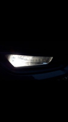

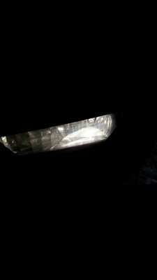

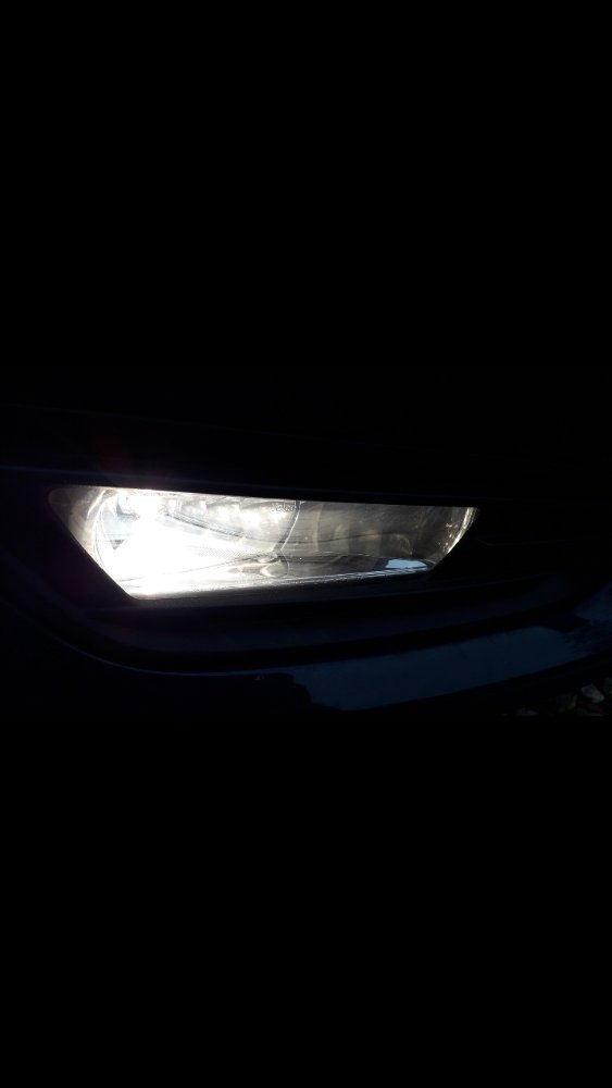

Nedávno jsem zjistil, ze u FF3 je zevnitř "zamlžená" pravá přední mlhovka. Chtěl jsem to rozebrat, ale zjistil jsem, že stejně zamlžená je i levá. Voda se tam zatím nesráží, možná to ani není vlhkostí, přijde mi, že je to spíš jak od žárovky, ale těma se skoro nesvítí. Setkal se s tím někdo, řešili jste to?
Auto má 4 roky, najeto 37 tkm.
Původně jsem myslel, že to je následek po drobném ťukanci na pravou přední stranu nárazníku, kdy to odnesla krytka na tažné oko, ale stejným způsobem je zamlžená i levá mlhovka.

Z fotky to není patrné - je to zamlžené (vlhkost) a nebo spíš mléčně zakalené (jakoby zakouřené)?

Spise zakourene... prekvapilo me to. Zarovky jsou z vyroby.

To znám velmi dobře - mléčné zakalení jsou zplodiny z přehřátí krycího čirého laku, který chrání odrazovou vrstvu světlometů (ve vakuu napařený hliník).
Nejvíc to se to projeví u mrňavých mlhovek - u hlavních světlometů se to děje taky, ale vzhledem k jejim rozměrům to není tak výrazné.
To mléčné zakalení jde očistit - někdy před rokem jsem tohle řešil, s pomocí mikrovlaknoveho hadříku a čističe na optiku otvorem pro žárovku. Hadřík navléknout na drát a očistit jak krycí sklo, tak parabolu.
Viz viewtopic.php?f=239&t=47790&start=270

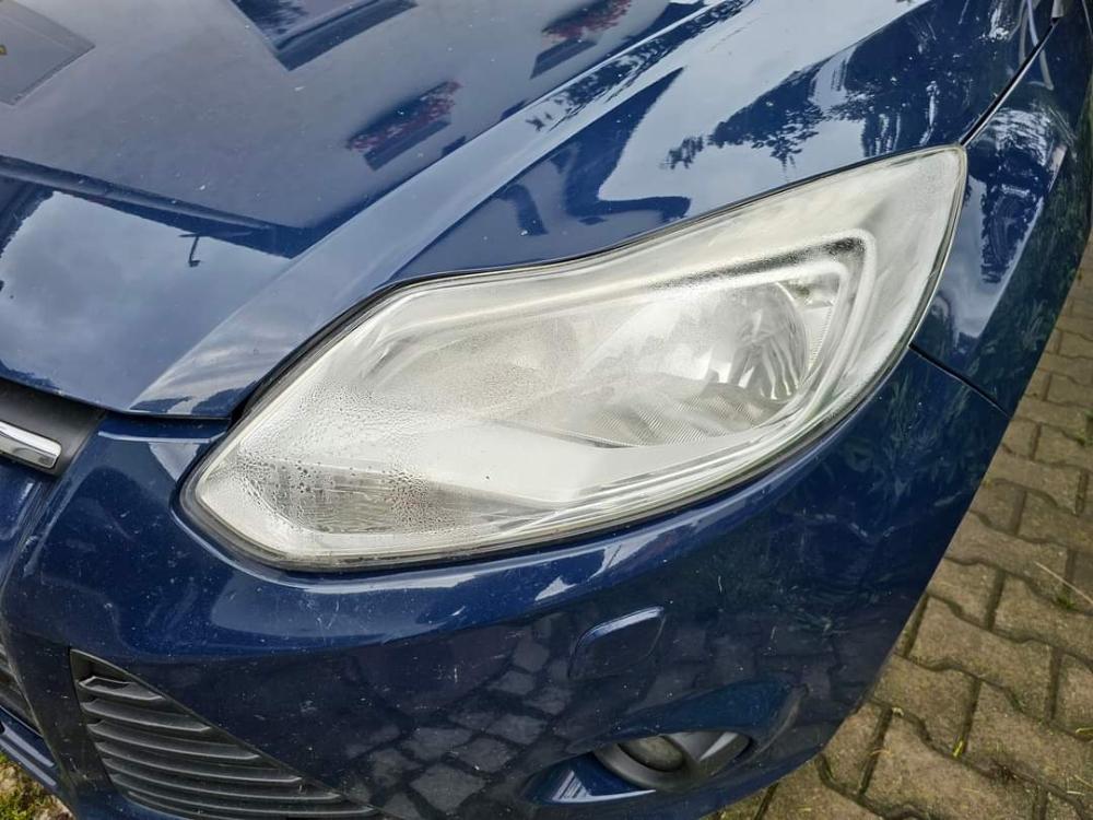

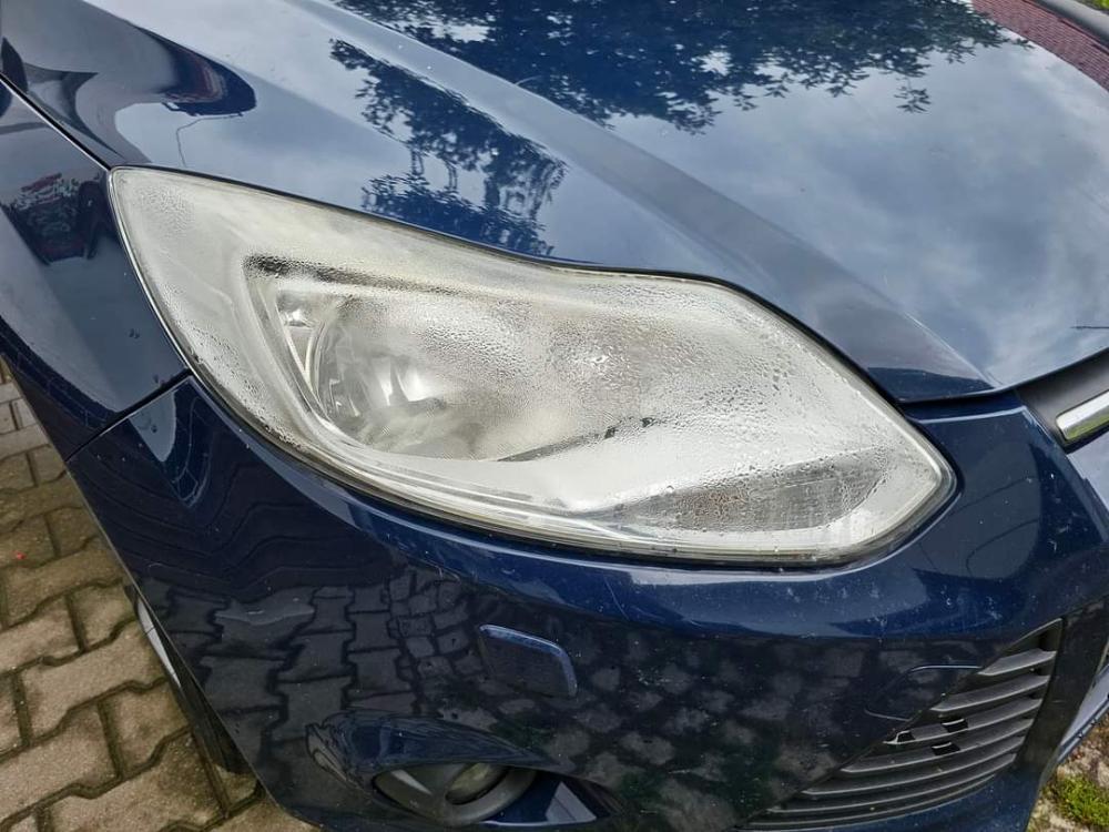

Zdravím, celkem dost se mi mlží na mém Focusu MK3 světla. Nějaké rady jak tomu zamezit kromě nákupu jiných? Jednu sadu jsem už koupil a stejný problém. Mám smůlu. Pokud doporučíte tmel na plasty, tak jaký? Sáčky se silica gelem bohužel nepomohly. Díky za tipy.

Skús pozrieť, či sú spravené odvetrávače na zadnej strane svetla. Ja mam BIxenón po repase s novými parabolami a po pol roku sa mi jedno svetlo tiež začalo zahmlievať. Svetlo prešlo tlakovou skúškou, prasknuté nebolo, ale chlapci si všimli že odvetrávanie je robené len jednou membránou, a zvyšné odvetrávače síce boli naznačené, ale neboli spravené. Urobili mi ich a odvtedy žiadny problém
