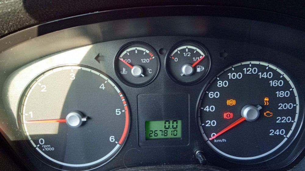

Problém s ESP a ABS
Příspěvek od jony5299 » 28.01.2022 10:50
Prosím o radu nedávno se mi rozsvítili tyhle kontrolky a vůbec nevím co s tím je a popřípadě jak to opravím. Děkuji moc, vše je na obrázkách.
