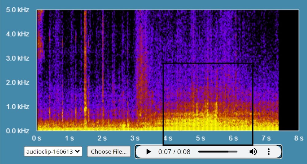

Zkuste si ještě jednou prosím poslechnout ten zvuk. Je to tam fakt vyrazně slyšet. Konkrétně v 5. vteřině. Odkaz v prvním příspěvku.
Ještě jsem to zkontroloval ve spectrogramu, jestli nešílím, ale fakt to tam je
jsou to 3 klepnutí. Je vidět zvyšování otáček a pak 3 klepnutí.
Co se týče odskakování - měl jsem celý tlumič venku a na první pohled jsem tam nic neviděl. Horní uložení se zdálo OK, ale beru v potaz a taky ještě pořádně zkontroluju, díky.

Zkusím malé shrnutí, třeba někoho ještě napadne, co stím může být. Stále spoléhám na to, že jsou zde zkušení lidé a třeba se někdo s něčím podobným setkal, aby následná diagnostika byla levnější. Předpokládám totiž, že nejhorší právě bude zjistit, co to může způsobovat, resp. pokusy o opravu (v dnešní době náhodnou výměnou drahých dílů.)
- Děje se to pouze na jedničce (zpátečku ještě otestuju) s palivem Verva 100 i Maxxmotion s VIFem.
- Děje se to okolo 2500-3000 otáček.
- V záznamu je slyšet, že motor se nejdřív vytočil před tím, než to začalo "bouchat" - nebouchá to od začátku.
- Je tam také slyšet (hlavně u 2. klepnutí,) že tam jsou dva "údery" ihned po sobě. Na obrázku výše je to dokonce i vidět.
- Zkoušel jsem to pouze s teplým motorem.
- Má to proměnlivou intenzitu - někdy je to hlasitější a někdy to nedělá vůbec. V záznamu je asi fakt extrém, kdy to bylo slyšet hodně.
- Když to začíná klepat, tak dávám nohu z plynu. Nejsem si jistý, jestli to ztrácí výkon nebo ne, ale spíš bych řekl že ne, nebo jen málo, viz. další bod.
- Během toho (po tom??) co to začalo klepat je slyšet náhlé zvýšení otáček. Může to ale být způsobené "těžší" nohou na plynu nebo turbem. Nebo také protočením kol - k tomu mi ale nesedí ten zvuk.
- Klepalo mi to, ikdyž jsem byl na stejné nádrži jako když mi to neklepalo.
- Ve volantu nic necítím.
Fakt jsem si myslel, že to je LSPI, ale upřímně si už nejsem jistej.
