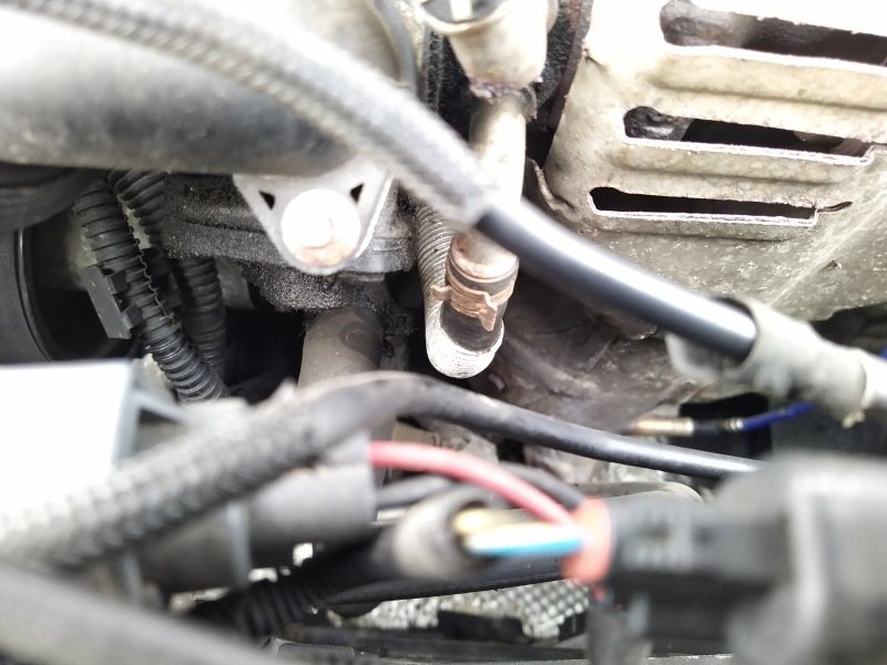

ahoj.chcem sa opytat.na tretom obrazku hore nad dvoma srubami je plastovy kryt a tam mi daco unika a potom mam akoby olej pri tych srubach.vedel by si mi poradit co to moze byt.dikesJackalMAX píše: 31.07.2021 14:35 Nádržka je stejná. Rozdíl je v hadicích.
Tohle je starší verze,kdy ta slabá trubička jde ze strany motoru nad převodovkou. U toho napojení to pravě praská jak je namáháno vibracemi a teplem od turba.
u Update je to turbo napojeno na spodní hadici co vede z nádržky a jde do motoru pod turbem
Ta slabá jde potom právě rovnou od místa nad převodovkou rovnou do nádržky
Výsledek pak vypadá takto

- pbjun
- Příspěvky: 5869
Re: FFIII předFL 1.0 EB 92kW - ZTRÁTA CHLADÍCÍ KAPALINY
Já myslím, že mu jde o toto místo.
- pbjun
- Příspěvky: 5869
Prostě je to zmatlaný olejem no
Holt řídkej olej s vysokou vzlínavostí + vysoký tlak oleje + vysoká teplota oleje u turba a trošku to sákne. Ale tomu se nedá ani říkat únik
Prostě to vzlíná a drží na tom bordel, když se to umeje tak to bude zase rok dva jak nové...
