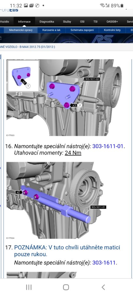

Miki teď jsem toto vlákno objevil a přípravky na 1.0Eb stojí cca 1100euro bez DPH což je cca 35000kc s DPH.

Ještě tam chybí pár přípravku které jsem nefotil.
Je to samé jako s 2.5t , ptal jsem se kdysi v rakousku a je potřeba je objednat z Vídně. Teď je mam už svoje .
A věřím že jednou přijde čas i na přípravky na EB . Jen co vím tak ford si je účtuje cca 25t a víc se sadou.
