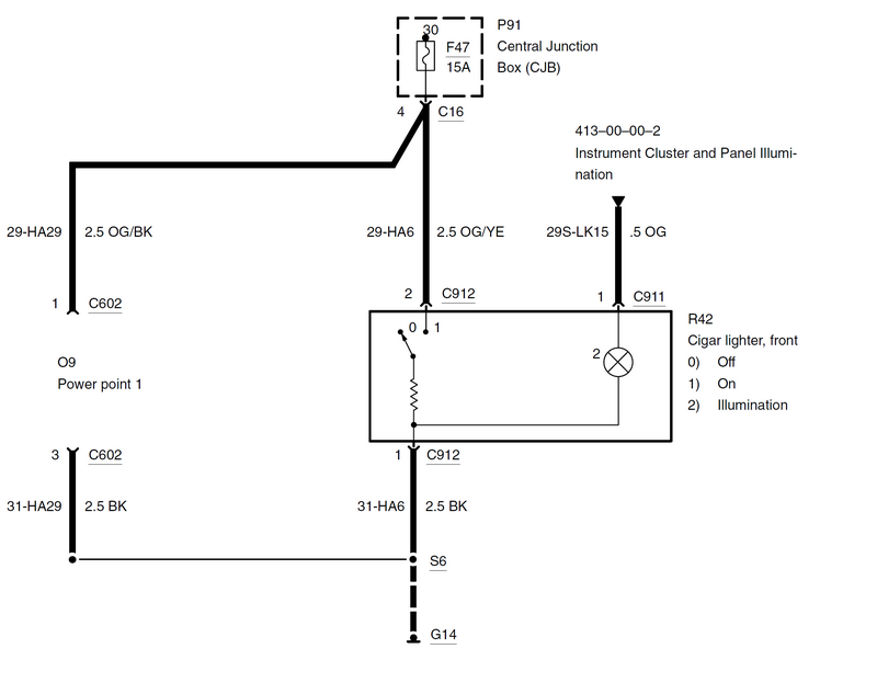

Viz schema. Zapalovac je na pojistce F47, ktera je primo napajena z motorove pojistkovky. Pokud ale zasuvka vzadu na stredovem tunelu funguje a predni ne, musi byt problem na prednim zapalovaci. bud je nektery z vodicu poskozeny, neni pripojeny konektor zapalovace, nebo jsou opalene vnitrni kontakty zasuvky zapalovace.
