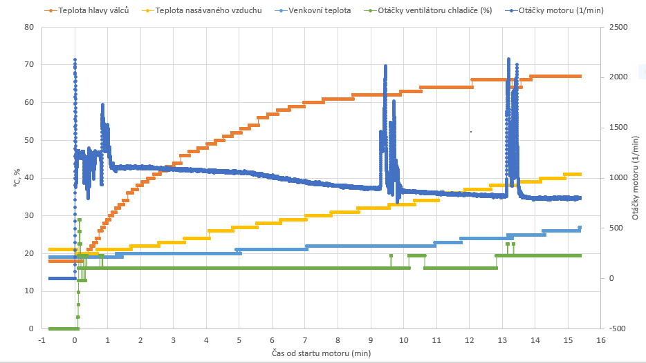

Další věcí co teď zkouším je lambda sonda, respektive její diagnostika. Jelikož tam diagnostiku zřejmě nikdy nikdo nedělal, tak jsem promazal staré chyby a po projetí auta provedl snad všechny testy co umožňuje Forscan (v2.3.40 beta) v kombinaci s ELM kabelem z číny s HS/MS přepínačem (kabel funguje na základní diagnostiku dostatečně, ale je tam pomalejší odezva komunikace cca 10ms se vzorkováním dat s prodlevou 33ms, níž se nedostanu). Háže mi to chyby P1464 (A/C Demand Out of Self Test Range) a B1796 (Headlamp Low Beam circuit shorted to battery). Ani jednomu nepřikládám v souvislosti s předchozím žádný význam, světlo normálně svítí. K lambda sondám - měření provedeno na zahřátém motoru (po hodině jízdy). Teplotu motoru, respektive chladící kapaliny mi to vypisovalo 70°C, ale ručička na přístrojovce ukazovala na 90°C a na tuto hodnotu se dostane až podezřele rychle po startu, i když dle diagnostiky je teplota třeba zatím jen 40°C. Může zde být nějaká souvislost s nadměrnou spotřebou paliva? Výhřev sond byl po celou dobu zapnutý.

Jo těch 90°C bych právě taky čekal, tak nevím jestli je chyba v diagnostice (což asi ne) nebo v tom čidle, nebo ta teplota je skutečná. S tou vyčítanou teplotou z diagnostiky mě ještě nepadlo - tam je více čidel že? Jedno v hlavě válce a druhé někde na chladícím okruhu a ty teploty by se neměly v zásadě nijak lišit? Zkusím to zase zkouknout na diagnostice a jak rychle se to zahřeje a jestli se od sebe nějak neodchylují, pak by měly být senzory v pořádku a zbýval by termostat.
Tam je nějaká simulovaná teplota místo skutečné? Proč by to někdo dělal, to by ten ukazatel přece nedával smysl ne? :roll: To přepnutí diagnostikou asi přes ELMConfig že?
Na svíčky se pomalu chystám ve 120tis (interval dle fordu by měl být 60tis), samozřejmě kratším intervalem se nic nezkazí.
Ta odezva lambda sond je tedy v pořádku nebo je už moc pomalá popř. hlídá si to řídící jednotka?
EDIT:
Tak budíky vážně kecají, ukazují mi 90°C už když je skutečná teplota okolo 45-50°C.
Udělal jsem záznam jak se vyvíjí teplota po startu na volnoběh (občasné změny otáček si nevšímejte, to bylo mojí vinou). Nevím jestli tam mám skutečně 2 čidla na teplotu, protože jedno mám v Forscanu označené jako teplota hlavy válců a druhé jako teplotu chladící kapaliny, ale podle dat se jedná o stejné čidlo. Každopádně se teplotě nahoru moc nechtělo a na 90°C se nedostalo ani po 15ti minutách + horní hadice od motoru k chladiči horká, takže předpokládám, že je termostat prostě pořád otevřený a bude potřeba ho vyměnit (ještě je pořád v sázce i to vadné čidlo teploty, ale spíš bych vsázel na ten termostat).

Tento motor nemá čidlo teploty v hlavě, má jen čidlo teploty chladící kapaliny a to se nachází na výstupu chladící kapaliny z hlavy válců na levé straně motoru (ve směru jízdy).
Pokud je ale horká hadice k chladiči, je to jasné - termostat se má otevírat při 89°C.
