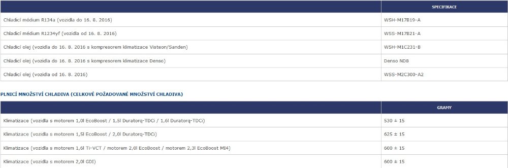

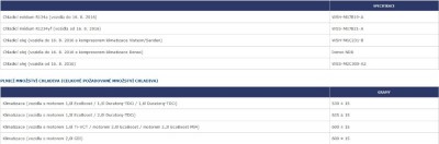

Kód: Vybrat vše
Maziva, kapaliny, těsnění a lepidla Specifikace
Chladicí médium R134a (vozidla do 16. 8. 2016) WSH-M17B19-A
Chladicí médium R1234yf (vozidla od 16. 8. 2016) WSS-M17B21-A
Chladicí olej (vozidla do 16. 8. 2016 s kompresorem klimatizace Visteon/Sanden) WSH-M1C231-B
Chladicí olej (vozidla do 16. 8. 2016 s kompresorem klimatizace Denso) Denso ND8
Chladicí olej (vozidla od 16. 8. 2016) WSS-M2C300-A2
Plnicí množství chladiva (celkové požadované množství chladiva) gramy
Klimatizace (vozidla s motorem 1,0l EcoBoost / 1,5l Duratorq-TDCi / 1,6l Duratorq-TDCi) 530 ± 15
Klimatizace (vozidla s motorem 1,5l EcoBoost / 2,0l Duratorq-TDCi) 625 ± 15
Klimatizace (vozidla s motorem 1,6l Ti-VCT / motorem 2,0l EcoBoost / motorem 2,3l EcoBoost MI4) 600 ± 15
Klimatizace (vozidla s motorem 2,0l GDI) 600 ± 15
Plnicí množství chladicího oleje (celkové požadované množství chladicího oleje) ml
Klimatizace (vozidla s motorem 1,0l EcoBoost / 1,5l Duratorq-TDCi / 1,6l Duratorq-TDCi) 130
Klimatizace (vozidla s motorem 1,5l EcoBoost / 2,0l Duratorq-TDCi) 110
Klimatizace (vozidla s motorem 1,6l Ti-VCT / motorem 2,0l EcoBoost / motorem 2,3l EcoBoost MI4) 150
Klimatizace (vozidla s motorem 2,0l GDI) 150

podle parametru automobilky je mnozstvi stejne
