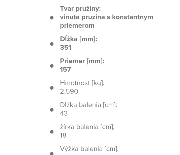

Riešili ste pri vyberte predných pružín okrem farebného označenia aj dĺžku?mne pred rokom predali pružiny podľa farebného označenia no už po nasadení som videl ze je neprirodzene vysoko. Cez víkend som googli a prišiel na to ze mam číslo 1348882 podľa farieb, žltá červená ružová, ale rôzny výrobcovia rôzne dlzky
Momentálne mám kyb a tam uvádzajú dĺžku 369mm Monroe pod tým istým číslom ma dĺžku 351mm :nixw:

Včera došli pružiny Monroe, na fotke potočná ie a Kyb tie 2cm tam je poznať. Kratšia pružina sa aj ľahšie stlacala so stahovakmi, nebollo to také náročné ako tie dlhšie... :nixw:

Srovnání předek a zadek
Monroe 355mm - 403mm
Kyb 369mm - 408mm
SACHS 361mm - 422mm
LESJÖFORS 351mm - 403mm

Áno je to lepšie, ten rozdiel je poznať, sedí to nižšie tak ako som si to predstavoval. No ale občas stretnem focus ktorý sedí ešte nizsie... Za mňa určite výmena pomohla. Najlepšie je vybrať pôvodný zmerať a podla toho kúpiť
