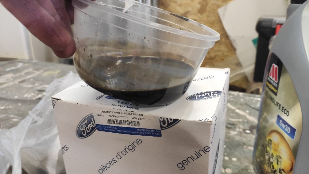

dnes pri výmene oleja som odsal čo sa dalo aj cez klapku. 92000 km. odhadom niečo cez 1 dcl. robota na figu. hlavne potom hadicu nasunut nazad.

Quickie píše: 13.03.2021 16:48 dnes pri výmene oleja som odsal čo sa dalo aj cez klapku. 92000 km. odhadom niečo cez 1 dcl. robota na figu. hlavne potom hadicu nasunut nazad.
Musíš povolit držák trubky co vede ke skřítci klapce, je pod odlehčovacím ventilem zespod trubky, pak to jde samo.

Tak už jsem mezi vámi-po zimě jsem umýval auto,i motor,a všiml jsem si nízké hladiny chladící kapaliny,asi 1cm pod minimum,dolil jsem 0,4 l,bylo to první dolití od koupě vozu.Kapalina se dostala do motoru,nebo netěsnost-tu jsem bohužel nenašel,googlil jsem a skončil zase tady a na YT-vypadá to na prošlehlý těsnění mezi válci-takže asi motor KO,ale zatím jede normálně,nehulí a táhne jako dosud vždy.Sundal jsem světlomet,těleso filtru,gumovou hadici/spojku u klapky a klapku.Práce asi na 30 minut.Odsál jsem asi 1/4 litru oleje z tělesa intercoleru,vytřel od oleje do sucha.Všichni,co odsáváme,máme podobné množství,to znamená,že co je přes vletí rovnou do motoru,a místo vzduchu je motor plněn olejovou mlhovinou pod tlakem :bebng: jak dlouho to může motor vydržet? No můj 34500 km.
