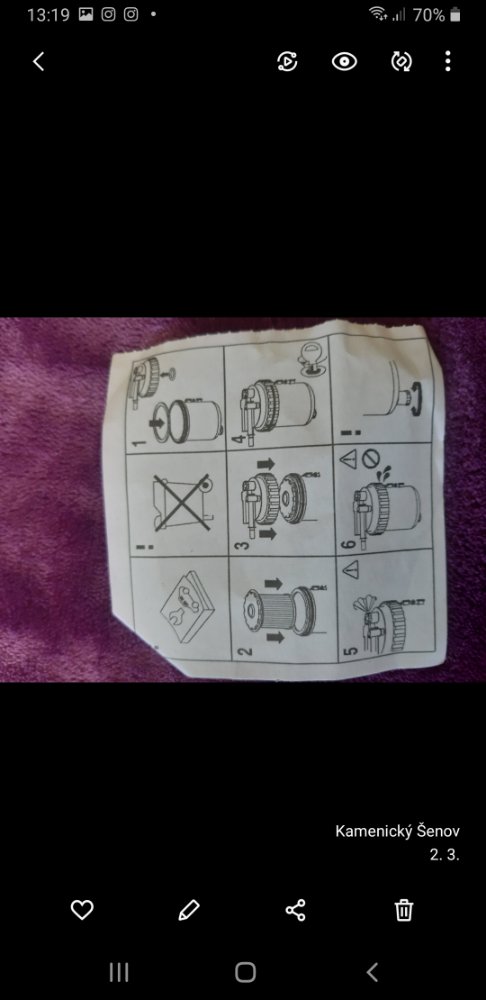

Jeste takova poznamka k palivovemu filtru, podle obrazku se ma nejdriv dat tesneni a pak na to samotny filtr. Pri vymene jsem zjistil ze tam to bylo obracene, filtr a na tom tesneni. Tak jsem to dal jak uvadi vyrobce nebo to mam taky otocit?
