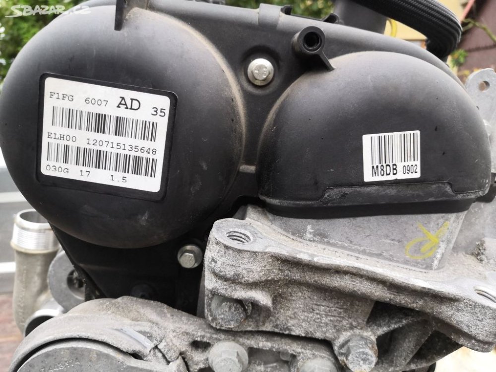

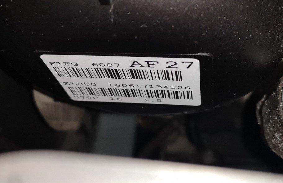

O tom benzinu a výrobě motoru jsem psal výše. I při testech VIFu je psáno, že zakarbonované vstřikovače nezvládnou při přidání plynu dostatečně obohatit směs, může dojít k detonačnímu spalování a poškození motoru. Rusaci davali fotku ELH 00 na stitku rozvodu, pry Anglie.
Ta kapalina mě zajímá, někdo psal že mu to těsnění pod hlavou snad vyhnilo v te drážce.

Re: 1.5 ecoboost -poznatky,nazory,recenzie
Tak to mám skoro stejný taky ELH 00. I když auto je vyrobené v Německu v Saarlouis.

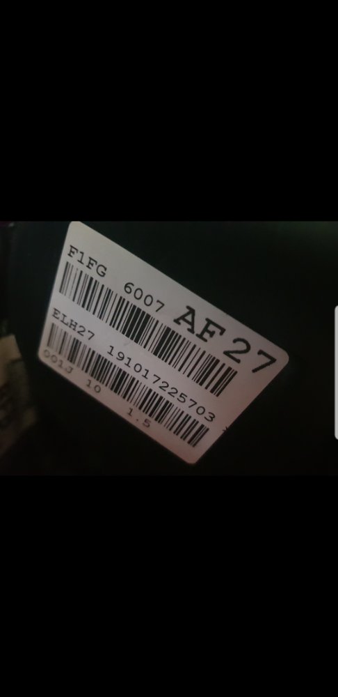

Auto je z německa, ale motor se dováží. Ja mam ELH 27, jen vedet odkud je tohle.
