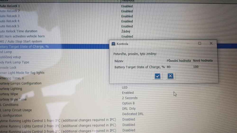

100% nabitá baterie samozřejmě ničemu nevadí. V autě bude vše spolehlivě fungovat a prodlouží se životnost baterie.

Nevím,jestli tohle bude úplně řešení mojeho problému, protože minulou zimu mi topení fungovalo celkem spolehlivě ještě na staré baterce...
Nicméně tak či tak je tenhle parametr dobré změnit,takže díky za typ.
V jaké jednotce se to prosím nastavuje?

Jde o řídící jednotku BCM (Body control module). Mj. v ní lze také např. vypnout stěrače xenonových světlometů při ostřiku.

Je rozměrově stejná jako origo. Měnit nic nemusíš. Nebo nemusíš... Jestli jsi nic neměnil, tak až budeš mít po ruce kábl, tak změnit parametr na tu nejmenší, tuším že je to 80 Ah
Pokud by jsi vzal 80Ah, tak je o 15mm vyšší. Jak se vejde, nevím
Taky mám SS i BMS off. Ale EFB jsem zachoval..
