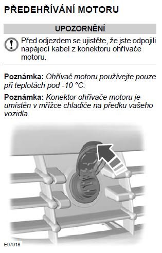

Je tu někdo kdo zkoušel namontovat elektricky předehřev motoru na 220V? Na jiných forech (Volvo, Škoda, Nissan, Renault, ...) si to docela vychvalují. I když se tato výbava montuje spíš ve Skandinávii, u mě to má s mysl kvůli kratším trasám a teď v zimě se motor nestihne ani prohřát (zvyšuje se mě spotřeba a zkracuje se interval mezi regeneracemi). Galaxy MKIII by to teoreticky mělo umět taky, v návodu jsem našel úryvek s obrázkem, viz příloha . Resp. co vlastně zahrnuje tato výbava?
