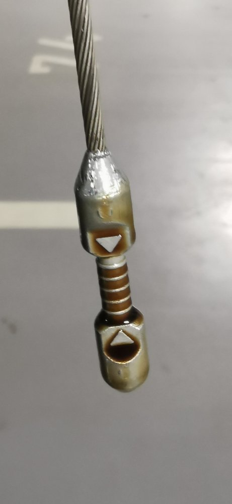

Nemůže to být třeba i tím, že je tam moc oleje? Ta měrka je pěkně na hovno a nedokážu pořádně říct, jestli to bylo namočený i nad těma ryskama nebo to je jenom špinavý že stěn tý trubičky.

Merit rano na studenym motoru... pak se to da odecist dobre

Vypadá to takto. U atmosférické 1.6 ve dvojkovém Focusu to bylo mnohem lépe čitelné..
Občas když to vytáhnu, tak ten olej steče a na těch kroužkách se nezachytí vůbec. Pěkná hovadina.
BTW: ta měrka byla úplně čistá.

Re: Klepání motoru při akceleraci na jedničce - ecoboost
Ja mam tedy jinou merku, ma plastovy konec...
1.6 EB ma takovou merku... mam stejnou. Podle mych zkusenosti je tohle stav, kdy mas o trochu mene oleje, nez je maximum.

Popravdě si už nepamatuju, jestli to dělalo už před výměnou nebo ne. Je to fakt specifická věc která se při běžné jízdě neprojevuje. Původně jsem vinu dával poloose, protože jsem na dálnici cítil vibrace podobné jako u předchozího FF, kde se menila. Nakonec to byla nevyvážená kola.
Olej se stále zdá se drží víceméně stejně na hladině viz. foto. Co myslíte kolísáním oleje a jeho meritelnosti? Stav na fotce odpovídá 7tis. km bez doplňování.
