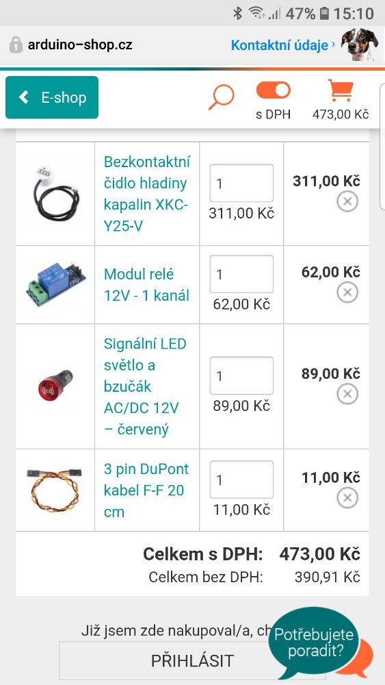

Reckoname: Tak jsem mluvil s pánem v Arduino shopu o svém problému...a doporučil mi tyto věci (čidlo,relátko s kablíkem a bzučák se žárovkou) ...a že to bude fungovat a "bzučet".Po další konzultaci s kámošem,který mi to po el.stránce zprovozní jsem to objednal.Tak uvidíme,jak to půjde🤔

Dáš odkazy na to co si objednal prosím?

Možná, že se někde najde něco lepšího, ale mě toto bude stačit, hlavně, když to bude fungovat :)
Ten bzučák je prý brutální, tak jsem zvědav, jak bude hlasitý...ale zase při spuštěným rádiu to bude aspoň slyšet.
Jo a ten kablík prý je potřeba si upravit.
(jsou to rovnou objednací kódy)

Super díky, tak to je hodně jednoduchý zapojení, to zapojí i laik :wink:
Já právě myslel, že to bude s nějakou jednotkou :mrgreen:
