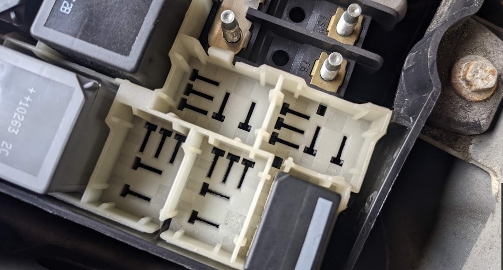

Ahoj,
koupil jsem DRL svetla drlfog90FW ketre se zapojuji bily na spinane +12V, cerny na zem, zluty na parkovacky a cervenej na mlhovku, jde mi o to, kde mam vzit +12V v motorovym prostoru, kdyz chci aby se mi DRL zaply treba v poloze II nebo az po nastartovani??
Nacetl sem tu snad 100 stranek, jiny verze se napojuji jen + a - na baterku+parkovacky a elektonika to zapina sama, ale tyto takhle nezhasnou a sviti porad, nebo vyuziti pojistky F32 - to tam vubec nemam kontakty
je to Focus 2010 1.6, 74kW, Trend Plus
diky
diky

- Příspěvky: 24930

Re: Světla pro denní svícení info na 1. strane
po prvotním velkém nadšeni, nastalo neméně velké zklamaní...nemam osazeno žádný z kontaktů
byl: Ford Focus 1.6 3dv. r.v. 2000 blue (2007-2025)
je: Ford Focus 1.6 combi r.v. 2010 chill (2021-
- Příspěvky: 24930
tak potom libovolnou pojistku F32-F36
- pan-x
- Příspěvky: 144
- Bydliště: Bušín
ted sem zkousel, na polohu II tam je 14V...tak kdyztak tam, ale pripadně je ještě neco az po startovani?
