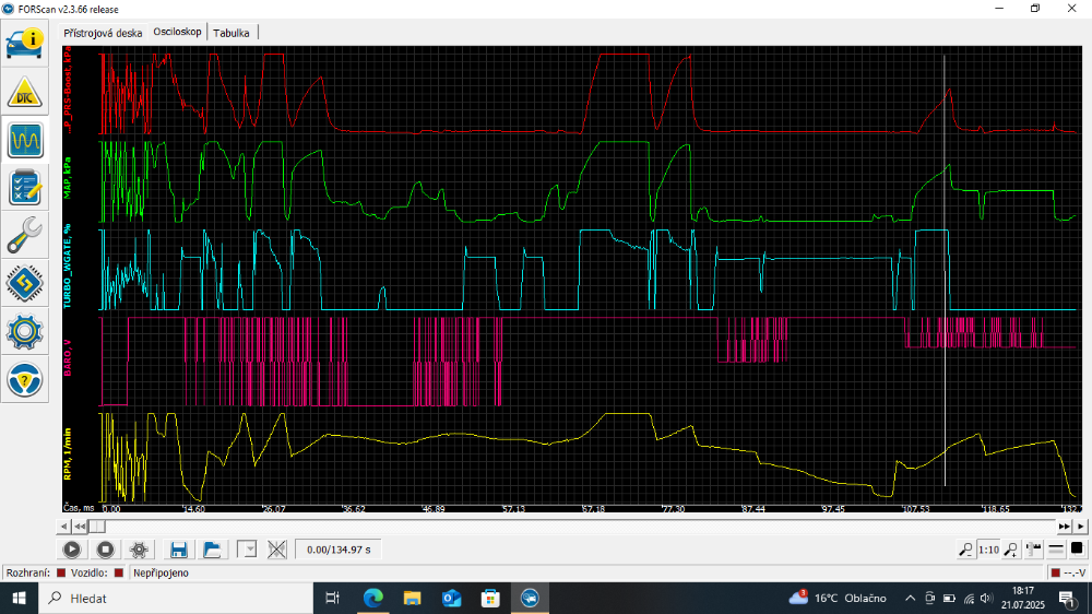

Chyba se projeví až při větším zatížení 3500-4000 ot. ŘJ turbo odstaví viz log z forscan vyznačeno bílou čarou.

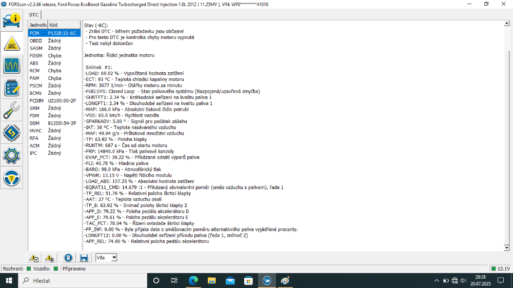

plus přidávám frame log z chyby.

. Tak vyřešeno myslím, že teď už mě u této chyby nic nepřekvapí. Chyba nakonec byla kumulace závad. Trhlá přepouštěcí membrána na turbu. Po výměně mírné zlepšení, ale ne tak jak by to mělo jet. Výměna turba za nové. po demontáži kontrola repasovaného turba o proti novému. Wastegate o proti novému turbu otevřen o 8mm více (dále od sedla) než na novém (chyba seřízení hned na repasu). Tak bacha na repase.
