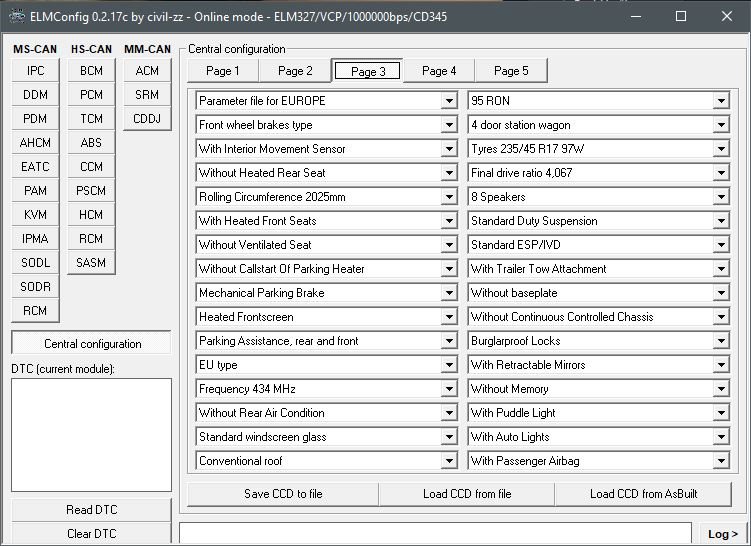

Příspěvek od Zvíře » 11.09.2020 16:30
Elmconfig printscreen
Mondeo mk4 turnier 2.0 duratec LPG
Příspěvky: 25126
Re: Podsvícení palubky
Příspěvek od ZaQik » 11.09.2020 17:09
to je prazdne, musis to nejdrive nacist v BCM

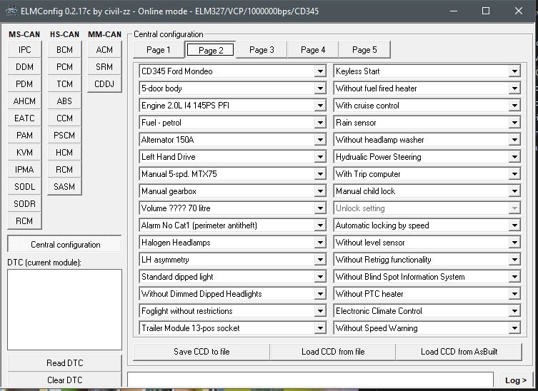

Příspěvek od ZaQik » 11.09.2020 19:27
page 2 - levy sloupec - 4. polozka od spodu: always dipper light except in pos P ... pak Ti budou porad sviti hlavni svetlomety

Příspěvek od Zvíře » 12.09.2020 15:07
Díky, funguje to, světla se rozsvítí i ve dne. Podsvícení ale ve dne i ve tmě svítí pořád jen slabě (nebo silně, podle nastavení potenciometru). Funguje to jako by tam snímač světla nebyl.
