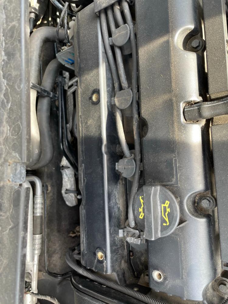

Téměř rok mám FoFo MK2 po FL 1.6 16V 74kW. Při akceleraci tak od 1800 do 2300 otáček začne auto jakoby houpat (ne ostře cukat). Na volnoběh při stání je cítit chvění celé karoserie (třeba to má spojitost). Při stání a přidání plynu jdou otáčky plynule nahoru bez zakopnutí či kolísání (točil jsem pozvolna do 4500). Silentblok na převodovce jsem již vyměnil. Svíce tam byly Bosch, dal jsem originální. Kabely jsou okousané, ty chci stejně vyměnit (original). STK+ME auto prošlo.
Na co bych se měl zaměřit? Co myslíte? Mohlo by to být těmi kabely?

To by mohl být silentblok motoruFíkus1596 píše: 21.09.2023 08:12 Na volnoběh při stání je cítit chvění celé karoserie (třeba to má spojitost).
Pokud zapalovací kabely nejsou poškozené až na vodivou část, tak by jim nic být nemuselo. Každopádně je lepší je vyměnit. Co se týká toho houpání, napadá mě palivové čerpadlo, třeba nestíhá (špatné čerpadlo, el.kontakt +/- , přicpaný palivový filtr v palivové jednotce).
Pomocí ForDiag vyčíst palivové adaptace, jestli se moc neliší od normálu.
Na vysoké otáčky (výkon) jede dobře?

Aktuálně - vyměnil jsem svičky (origo), zapalovací kabely (origo), zapalovaci civku (Bosch), silentblok motoru (hutchinson), reakčni silentblok zespodu. Beze změny, furt to v již zmíněných otáčkách houpe (cuká)… Může to třeba dělat škrticí klapka nebo její snímač?

Vyčistil jsem škrticí klapku včetně senzoru. Pod klapkou bylo trochu oleje. Max 1mm, dle rozsahu zašpinění papírové utěrky. Je tam ten olej po 140tis km normálním jevem?

Nazdar chcem sa opýtať či si zistil niečo viac mám podobný problém menil som postupne všetko sviečky káble cievku map senzor pozerali sa rozvody aj vstreky všetko bolo OK, ale auto stále vynechávalo nakoniec som zistil, že bol v nádrži bordel (slabý tlak paliva) tak sa v nádrži menil cely kus, kde je pumpa a ostatne auto už ide vytočiť do otáčok predtým to vynechvalo extrémne, ale stále to občas vynechá pri rôznych otáčkach nejaké nápady,pretože mna už nič nenapadá.Btw ten olej je normalna vec.

Mě to nevynechává, ale "houpe". Těžko se to vysvětluje, to bych tě musel svézt. Do otáček jde auto výborně. Chci se mrknout na hadici odvětrání kliky. Jen jsem nikde nenašel návod na tu mou 1.6 74kW. Zda je nutné vyndávat celé sání, nebo jestli to jde i bez té demontáže. Musím na to mrknout, ale nemám teď moc času. Samozřejmě podám info.
