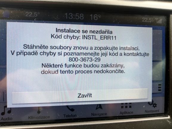

Dal jsem se do instalace 3.4, auto flešku našlo a začala instalace, po asi 2 minutách mi vyskočila hláška a instalace skončila. Sync normálně pracuje s 3.0. Nevíte někdo kde je chyba? Samozřejmě jsem to zkusil vícekrát. Děkuji.

Tu 3.4 instalujes podla návodu zo Cyanlabs alebo si si stiahol osobitne tie instalacne balíčky verzie 3.4 a instalujes ich klasicky ako kazdy iný update?

INSTL_ERR11 – Error is APPS_UPDATE_PART_ERROR
https://community.cyanlabs.net/t/sync-3-error-codes/20
Zkusil jsi to stáhnout znovu na jinou flešku?
