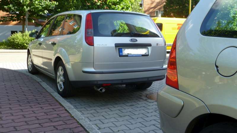

Nebolo by foto ako to vyzerá na aute? Tiež špekulujem nad touto koncovkou, ale neviem či to nebude moc velké :nixw:

jarod72pm
Příspěvky: 2217
Registrován: 18.05.2012 21:51
Bydliště: Otrokovice
Re: Výfuk
Příspěvek od jarod72pm » 07.06.2017 22:01
Foto dám jak si vzpomenu ,ale musím ho očistit :mrgreen: ,používám VIF do benzínu a jak na to šlapu docela s toho lítají saze a pak je docela zasraný :lol:

ScorpionSX
Příspěvky: 1838
Registrován: 29.01.2011 18:05
Bydliště: Trenčín, SR
Re: Výfuk
Příspěvek od ScorpionSX » 08.06.2017 07:23
Že je to zasrané mi nevadí, ja mám diesel, to by nebolo moc dlho čisté aj tak, tak aspoň budem vedieť ako by to vyzeralo v reálnych podmienkach :mrgreen:

Nesundám ho když má homologaci :wink:
Edit
tak jsem něco na rychlo bliknul :
Byl - Škoda Forman 1.3i
