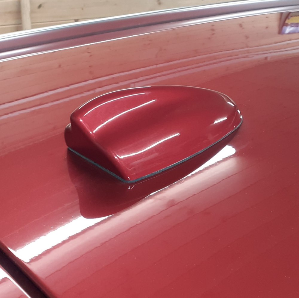

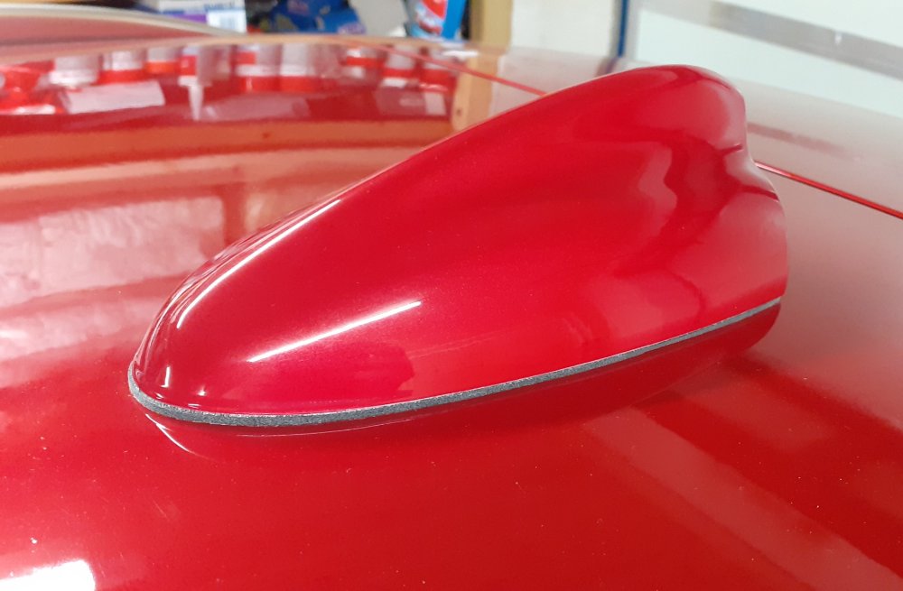

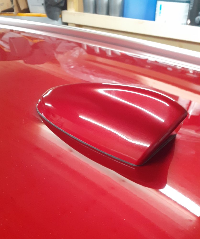

ObrázekHezky... :D ....když se ptáš. Objednával jsem raději ten typ na htb... když ZaQik poznamenal..."original antena je stejna pro kombi i htb ... ale netusim, jak jsou ploutve dlouhe a tvarovane" - v té chvíli to bylo jediné čeho jsem se mohl chytit...když jsem už chtěl objednávat... :) ...aby to rozumně přišlo...no do ca 2 měsíců jsem jí měl doma (dovoz mimo EU, celní pošta...a administrativa). Ale jinak super :palec_nahoru: , vyplatilo se. Jedná se z technického hlediska vlastně jen o náhradu poslední části - prutu, ostatní zůstává schováno - jen se připojí a nalepí na karoserii - na kombi v pohodě. Až budu moci tak hodím foto. Horší příjem FM přímu jsem ani nezaznamenal. I když někde na zahraničním fóru si dal někdo práci s tabulkou příjmových vlastností v určitých podmínkách - pohybovalo se to od cca 90 - 95% kvality původního příjmu. Já jsem spokojenej...alespoň s touto anténou... :wink:
