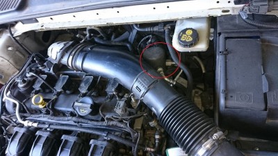

Re: 2.0ecoboost 149kW studený start v letním období
Prosím pěkně .... co je to zakroužkované ? příjde mi že v tom nějak moc cvaká
dekuji
mondeo combi 11/2011 2.0 ecoboost 149kW
Ford FOCUS 2 combi 2008 1.6 benzin (mozna pul milionu kilometru a pořád je nezastavitelnej
- phofy
- Příspěvky: 9509
Vysokotlaké čerpadlo a je to normální že v tom cvaká
