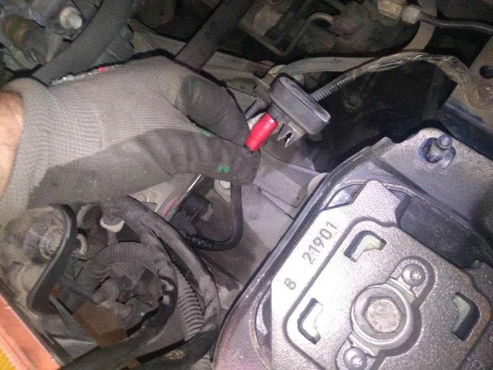

Tak jsem taky měnil silentbloky na mém FoFo 1.6, 74 kw, 2005 Hatchback. Šlo to jak po másle až jsem se divil. Akorát na horním silentbloku převodovky bylo něco zavěšené a já nevím k čemu to slouží. Je tam napsáno CJNKA FoMoCo. Je to spojené hadičkou která vede do převodovky, byla na obou koncích prasklá tak jsem to omotal izolačkou.

Dobře jsi udělal - je to odvětrání převodovkyholcik_2011 píše: 11.07.2020 17:05 Akorát na horním silentbloku převodovky bylo něco zavěšené a já nevím k čemu to slouží. Je tam napsáno CJNKA FoMoCo. Je to spojené hadičkou která vede do převodovky, byla na obou koncích prasklá tak jsem to omotal izolačkou.

Blbý je že kdybych tu hadičku někde sehnal tak musíš rozebrat pul auta,aby jsi ji vyměnil , ale snad izolačka bude stačit.jenikHK píše: 11.07.2020 19:05Dobře jsi udělal - je to odvětrání převodovkyholcik_2011 píše: 11.07.2020 17:05 Akorát na horním silentbloku převodovky bylo něco zavěšené a já nevím k čemu to slouží. Je tam napsáno CJNKA FoMoCo. Je to spojené hadičkou která vede do převodovky, byla na obou koncích prasklá tak jsem to omotal izolačkou.

Řešil bych to náhradou silikonovou hadičkou z modelářství nebo od ostřikovače.holcik_2011 píše: 11.07.2020 21:24
Jde jen o to, aby hadička držela na svém místě. Při troše šikovnosti by možná šla vyměnit jen po demontáži airboxu?

Až budu měnit filtr tak to zkusím. Zatím ta izolačka myslím bude stačit. Psal jsi že je to odvětrání převodovky. Takže s převodovky jdou nějaké výpary nebo co a v tý koncovce na konci hadičky se s tím co děje? Pořád nějak nechápu smysl toho. Když to bylo prasklý kdo ví jak dlouho mělo to nějaký vliv na něco?jenikHK píše: 12.07.2020 07:40Řešil bych to náhradou silikonovou hadičkou z modelářství nebo od ostřikovače.holcik_2011 píše: 11.07.2020 21:24
