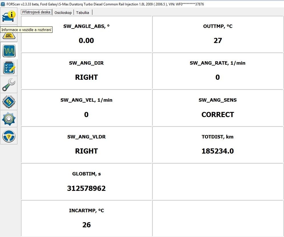

Při svítící kontrolce jsem live data zkoušel a myslím, že podle ní byl volant pořád napravo. Po úspěšné kalibraci zhasla, ale po cca 20 km se rozsvítila znovu. Zkalibroval jsem znovu a teď je cca 100 km klid, tak uvidím.

Update: Kontrola se rozsvítila znovu a nebylo možné udělat už ani kalibraci (opakovaly se stejné chyby). Včera jsem proto rozebral plasty na sloupku řízení, odpojil konektory, prostříknul kontakty a složil zpět. Poté už se objevila jen chyba o chybějící kalibraci, která úspěšně proběhla a podle live dat během krátké projížďky vše funguje jak má (viz screen). Dnes jela přítelkyně s autem na Vysočinu a ESP nesvítí (ťuk ťuk).
