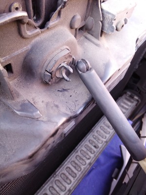

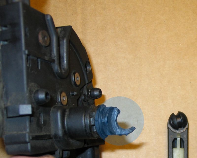

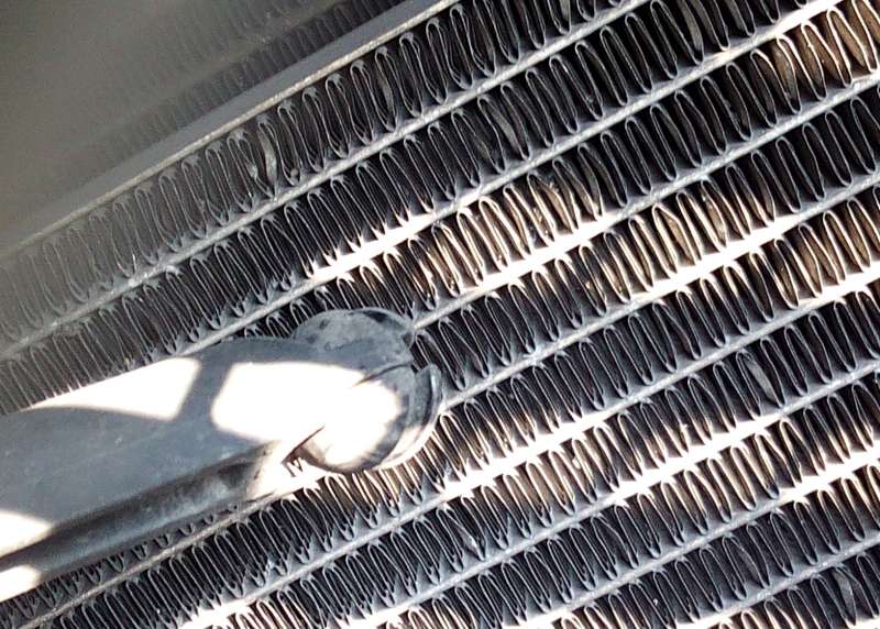

Ahoj, tak se přidávám do klubu "zámkařů". Dnes sem chtěl jit do motoru nic... tak koukám a ono něco lítá za mřížkou.. Pročetl jsem si tento topik a ještě jeden nějaky a říkám si, budu muset přes spodek nebo mřižku se tam nějak probojovat.. ale.. zkoušel jsem se na to koukat přes mřížku detailně a muj problém vypadá "hůř" :dih: .
Dřív než se do toho pustím, chci se zeptat zda dle vašich návodů jak se tam dostat rukou, má to cenu? Dle fotky se bojím že tahlo sebou vzalo i to čim rukou otáčíte na zamku motoru.. nebo ne?
kloub na straně západky kapoty

rukou zespoda zkusit nasadit na puvodni misto, treba to jen vyskocilo

Chápu-li tě dobře, myslíš že ten konec co je na mé fotce je vyskočená nějáka zapadka co se třeba ttixovi zlomila? Uff no to bude :(

ano, mohlo to jen vyskocit

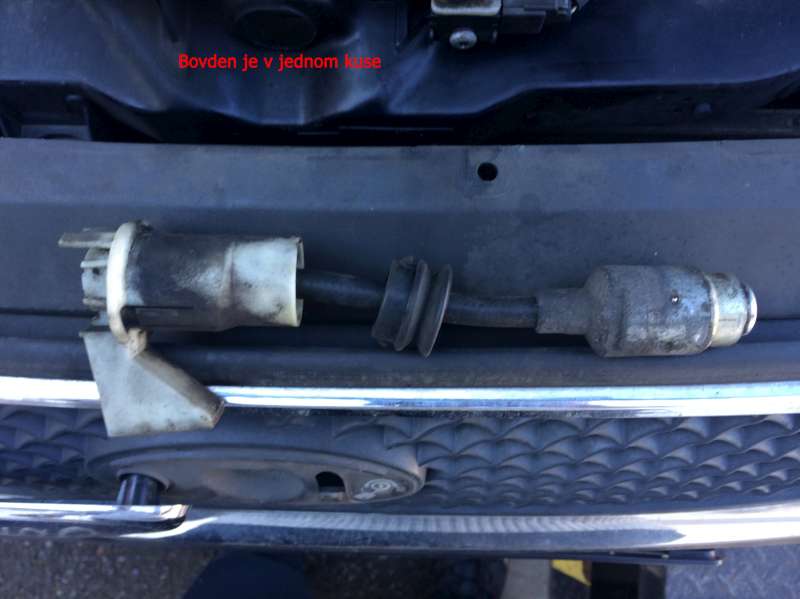

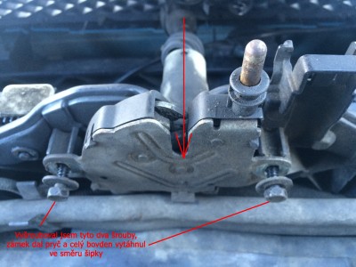

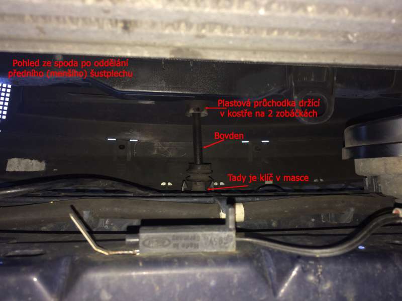

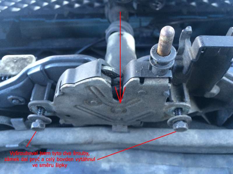

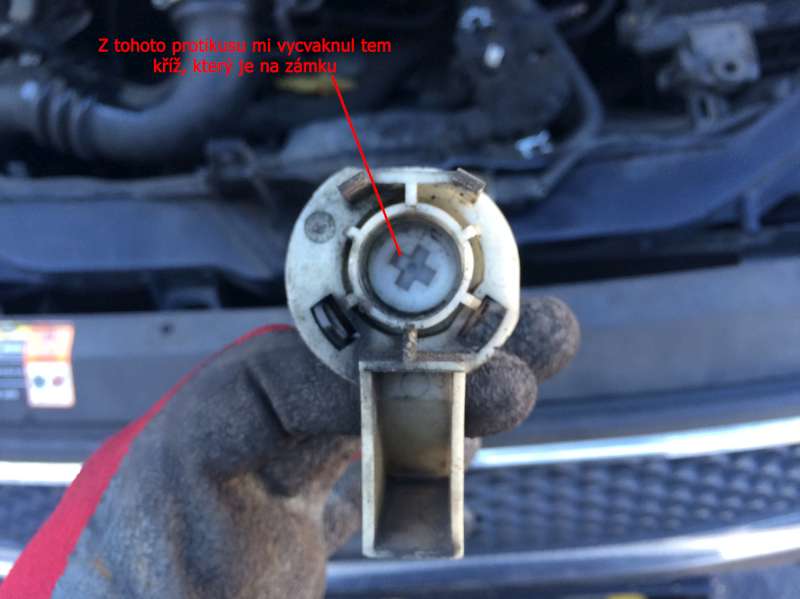

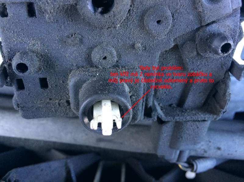

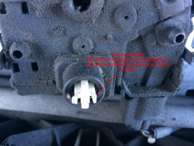

chtěl bych poděkovat za rady, diky kterým jsem dnes otevřel kapotu mého maxíka 2005 (Focus C-Max 2.0 TDCi 2005). V mém případě mi vyskočil bílý křížový samec na zámku ze samičky na konci bovdenu, který vede od klíče. Vše jsem vystříkal WD40, vrátil zpátky a světe div se FUNGUJE.
Nejhorší bylo otevřít kapotu:
zespod jsem rukou chytil bovden a zatlačil ho vší silou na zámek a druhou rukou pootočil klíč doleva
(můj c-max nemá od doby vysokých obrubníků spodní přední šustplech, takže cesta byla volná)
pak jsem nahoře odšrouboval 4 křížáky kdyjící chladič a tím je cesta volná k celému mechynismu.
Odmontoval jsem zámek (drží na 2 šroubech - samořezy na 10 klíč).
Paradoxní je, že celý bovden s klíčem drží jen na 2 packách u zámku a musí se tam zastrčit ze strany zámku. Jinými slovy: v masce to vůbec nedrčí a dá se to tlačením na zámek zepředu a tažením rukou zespoda vycvaknout z masky a nic se tím nemrví. :)
Přikládám fotky.

Příspěvek od ca554517 » 08.11.2015 13:17
Tady je to grooo po otevření kapoty :)

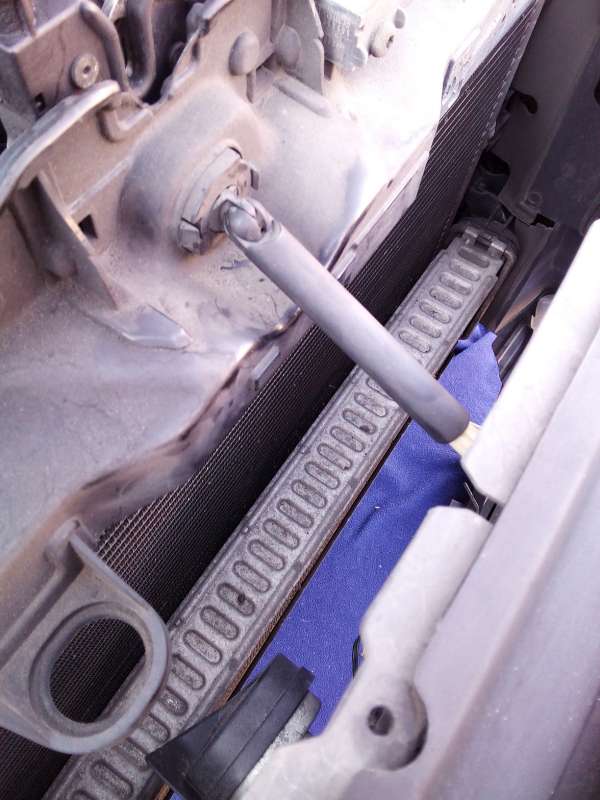

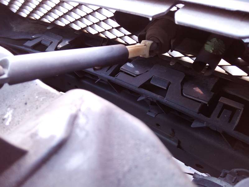

Tak ZaQiku děkuju za radu, na parkači jsem to zvedl na hever, oddělal kryty motoru a rukou to odemčel :-) (ještě že jsem malé postavy a mám i úzké ruce :D ) Bylo to jen vyskočené, tu par fotek jak to vypada v FoFo2 pro ty co by se na to chystali :-)
