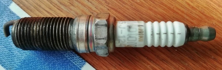

Někdy za to můžou svíce a špatný kabel. Když se dá plyn na podlahu při nižších otáčkách , tak to cuká, občas to bouchne ve výfuku.
Lze to poznat na izolátoru svíce , kde jsou po stopách el. výbojú čárky. Pomůže to odrbat jemným šmirglem a očistit izolátor. Nicméně těžko říci ... Čím to možná horší kvalita svící co se začali dělat nedávno v Mexiku... mě to dělá 1 a 3 válec a i když teď mám nové kabely.. prostě po 20 - 30 tkm výměna svíček. Zvěšení vnitřního odporu svíčky. nečistoty na izolátoru, vadná fajfka...kabel.
Snad to pomůže k odhalení závady.
