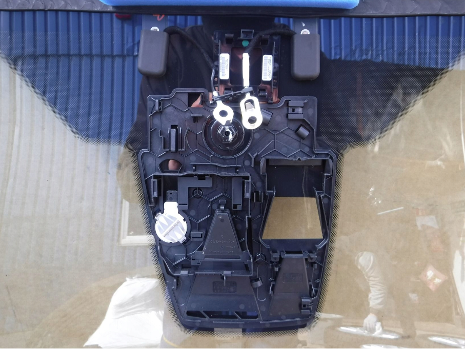

Senzor - ale čeho?
Hezký den všem,
pravděpodobně budu za úplného trotla, ale nevíte někdo, k čemu je tento senzor? Bohužel mám za to, že se původní majitel hrabal v softwaru auta a spoustu věcí zakázal (mimo jiné i start-stop, který mi vypnutý nevadí).
Díky moc za informace.
Lepší foto kdyžtak dodám.

Re: Senzor - ale čeho?
Je to dažďový/svetelný senzor
- Příspěvky: 8
- Registrován: 05.02.2019 18:51
Problém je v tom, že mám na stěrače cyklovač. Tedy to asi nebude dešťový senzor. Ohledně světelného, co by měl přesně dělat?
Díky za informaci.
Díky za informaci.
- ScorpionSX
- Příspěvky: 1827
- Bydliště: Trenčín, SR
Je to dažďový a svetelný senzor. Dažďová časť môže byť vypnutá separátne, tzn. môžeš mať stierače aj na cyklovač. Svetelná časť ovláda zapnutie/vypnutie stretávacích svetiel za tmy. Ak nemáš denné svietenie, tak bude pravdepodobne senzor nastavený tak, aby svetlá svietili stále, aj v polohe 0 na vypínači svetiel. Nastavení je viacero, dá sa to nastaviť asi ku spokojnosti každého.
