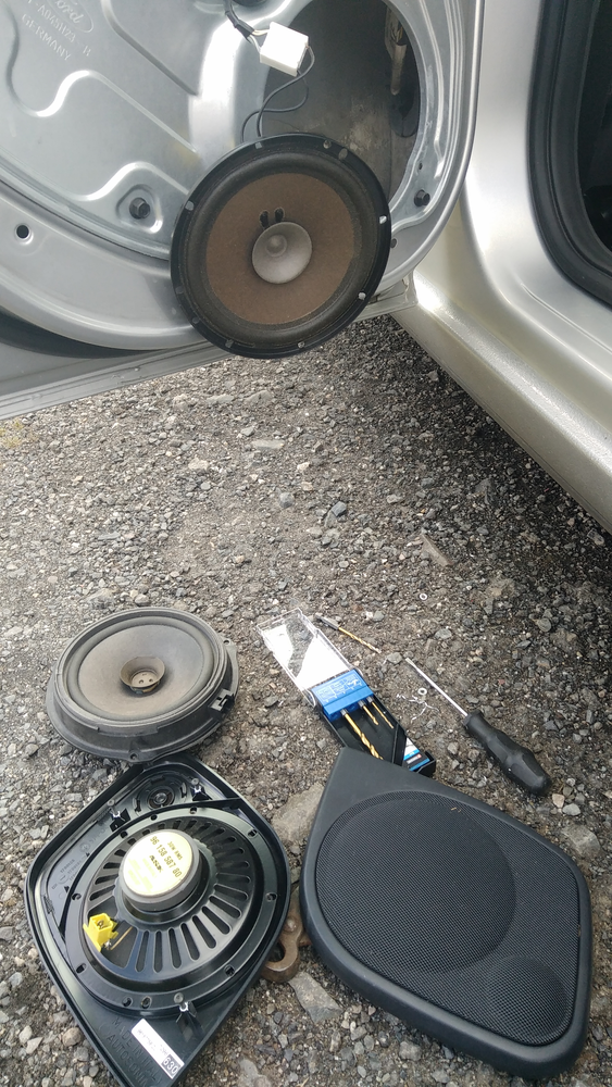

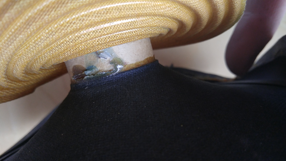

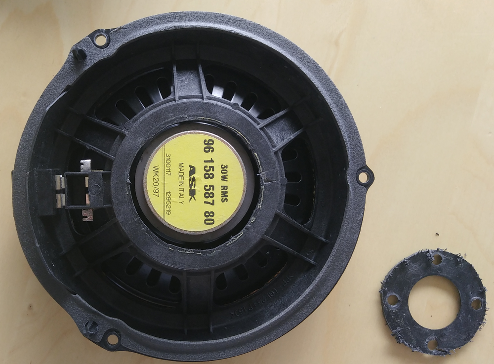

vytahnu malinko kostlivce, ale kdyby nekdo hledal, treba mu to pomuze. Dnes jsem resil problem zadnich repro u myho FF2 kombi 3/2006. Oba zadni repraky byly KO. Vyndal jsem je ven, zmeril, misto 4 Ohmu vykazovaly nekonecno, takze prerusena civka. Z peugeotu 306, co mi lezi na zahrade na dily, jsem vykuchal ze zadniho plata originaly peugeot a skrizil je s fordem :) Prace asi na hodku a vsechno hraje. Pro zajimavost jsem pak jeste zkoumal, kde je prerusena ta civka puvodnich fordich repro a vcelku rychle jsem prisel na to, ze je to jen studeny spoj mezi privodnim dratkem a dratkem samotne civky. Viz posledni foto v detailu. Dalo by se to asi opravit po opatrnem castecnem odlepeni horni membrany a preletovani delsim hrotem pajky, alespon na tech vyparanych membranach se mi to podarilo snadno bez poskozeni a normalne jsem pak nameril 4Ohmy, jak ma byt, cili, byvaly by se daly zachranit a nemusel jsem je krizit. Tak pro priste
