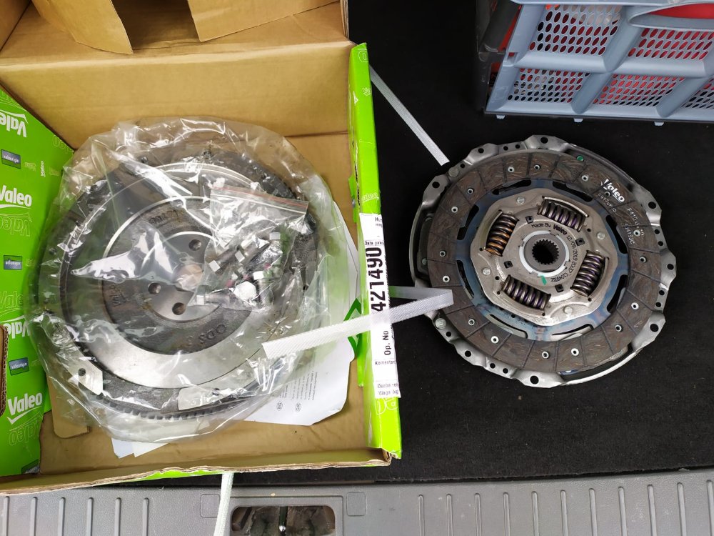

Jelikož jsem nechtěl utrácet za dvouhmotový setrvačník, tak jsem zvolil přestavbovou sadu od Valeo 835165 s jednohmotovým setrvačníkem.

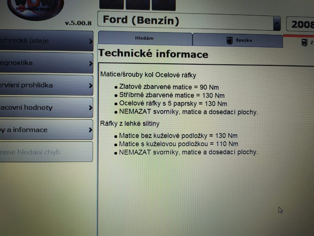

Kola dolů

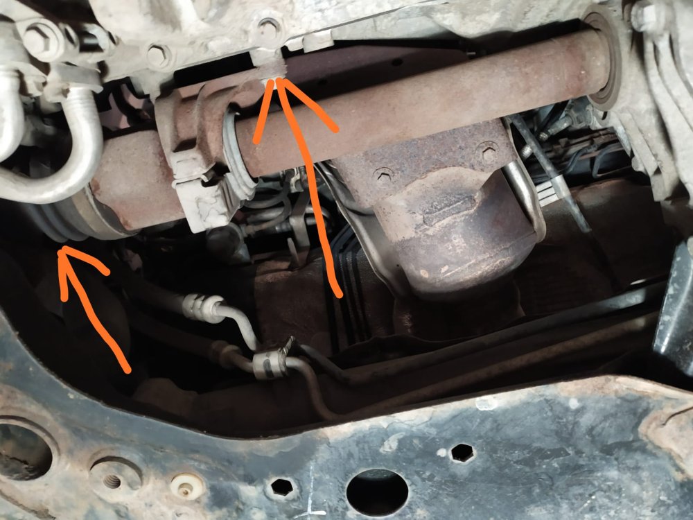

Poloosy jsem vyndal jen z tripodů.

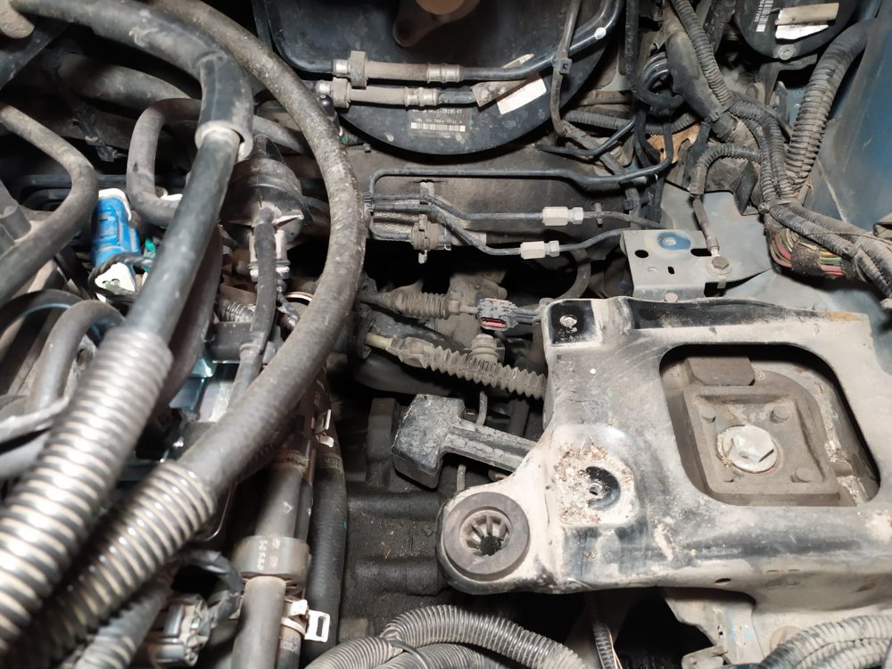

Drzak prevodovky spodni
Drzak prevodovky horni

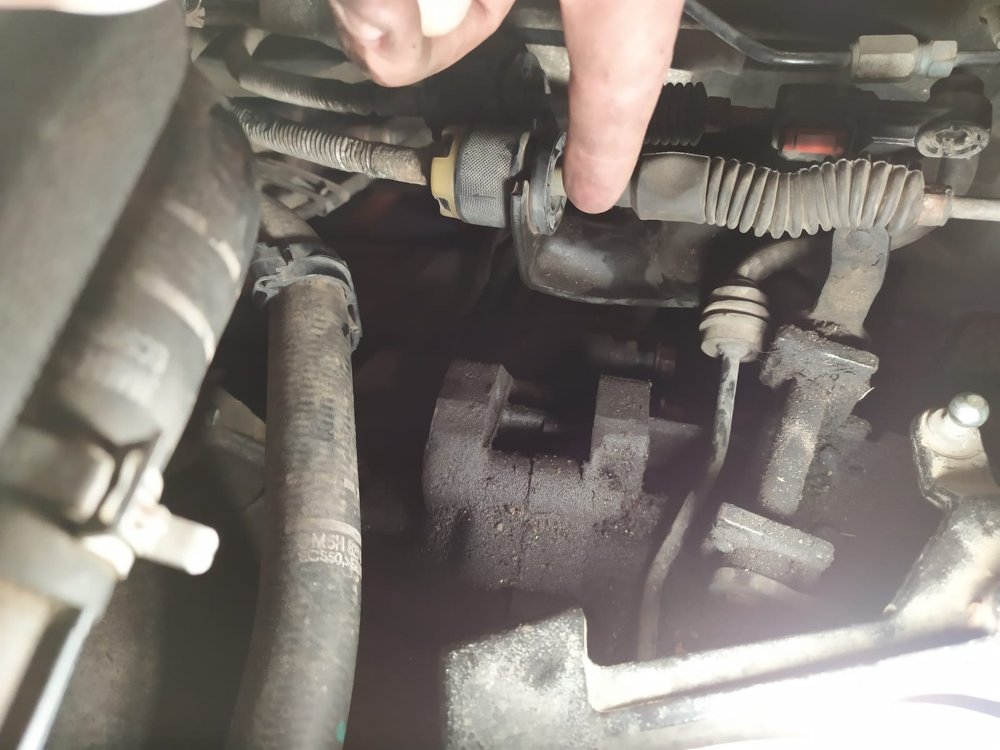

Konektor zpatecky.
Odpojit drzak tahel 2 matky jsou na šroubech
Drzak prevodovky primo na prevodovce pozor kostru nejdriv na 1dnom sroubu
Sroub prevodovky nad hydr hadici vlevo kostra
Drzak dlouhe poloosy 2 matky a 3 srouby
Vypadla poloosa, nutno zasunout zpět-pozn. dlouhá poloosa nedrží na pojistném kroužku.
Vypustit před vyndáním poloosy převodový olej.

Vymena setrvacniku za jednohmotu

Abych řekl pravdu, kdybych nevěděl, že ten setrvák je vyměněnej, tak bych nepoznal absolutně rozdíl v chování auta. Se všemi co jsem to konzultoval, pro benzínový auto je dvouhmota trochu zbytečná. Na prestavbove sadě je lamela odpružená, takže z části kompenzuje dvouhmotu. Origo lamela byla pevná. Auto má už 270000km,takže se mi fakt nechtělo investovat takovou pálku za dvouhmotu.
