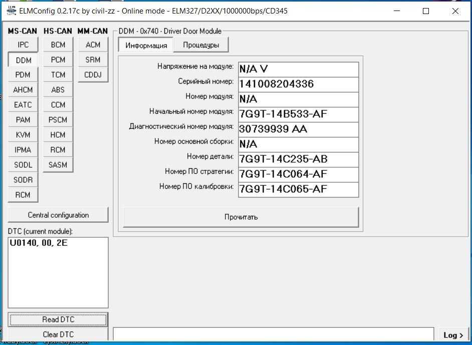

Jinak po revizi ve Forscan jsem objevil chyby viz příloha. Moc jim ale nerozumím a na webu k tomu moc není. Chyby se po vymazání znovu zobrazují. a V ELMconfig pak tyto: a
Dlouho jsem přemýšlel co s tím a nakonec jsem ho ručně vytočil zpět a ejhle, tlačítky na ovládání skla zrcátka jsem zrcátko vrátil do otevřené polohy. Vyzkoušel jsem to opakovaně několikrát i s pravým a toto je jediný pohyb, kterým se zrcátka zavírají/otevírají. Přijde mi to jako referování polohy zrcátka při otevření/ zavření. Jakmile zrcátko dosáhne svoji otevřenou polohu, tlačítka dál už ovládají jen skla zrcátek.
Vypadá to, že varianta "jen zrcátka, bez konzoly s tlačítkem", je nefunkční. Tudíž musím někde sehnat konzolu s tlačítkem. Věřím, že to bude poslední a finální krok v této anabázi.

- Bei Modulen der vFL-Reihe „7G9T-14B533“ ist ab Softwarerelease-Release F die grundsätzliche Funktion zum elektrischen anklappen der Außenspiegel enthalten.
- Die Module der vFL-Reihe „7G9T-….-EF“ (verfügbar ab 10/2008) enthalten die Funktion zum automatischen anklappen der Spiegel beim verschließen des Fahrzeugs.
Podle meho umi Tvoje moduly sklapet zrcatka, ale jen tlacitkem na panelu ovladace oken. Bud zkusit prehrat jinym softem, nebo sehnat moduly EF, KF.

Čerpal jsem ze stejného zdroje. Na druhou stranu četl jsem tu někde příspěvek od kolegy, který má verzi modulu AE a zrcátka se mu sklápí při zamykání.
Konzolu s tlačítkem nyní sháním.
Ohledně přehrání SW ve dveřních modulech - můžu si to přehrát nějak sám (ELMConfig/ Fordiag/ Forscan)? Nebo je na to potřeba ještě něco dalšího? Případně je někde na webu návod?

Myslim si, ze AE modul bude mit jiny firmware. ELMConfig ani ForScan to neumi, musis treba pres UCDS. Co vim, tak Zaqik by mohl umet prehrat.
