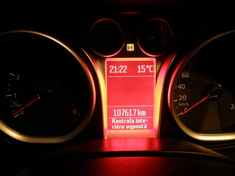

Tak jsem konečně dodělal vypínání UZ senzorů. Problémy nebyly, jen ten čas pořád chybí....

Jak vůbec funguje objemový alarm? Když ho tlačítkem deaktivuji a zamknu auto, deaktivace je v platnosti. Deaktivace hlídání se fakticky ruší jen znovuodemčením nebo až zapnutím zapalování. Asi bych si to mohl odzkoušet sám, ale třeba už to někdo vyzkoušel.
- Příspěvky: 25134
Re: Objemovy alarm (made in Ford)
prikaz deaktivace plati do zapnuti zapalovani
