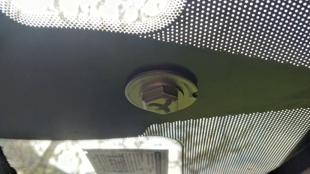

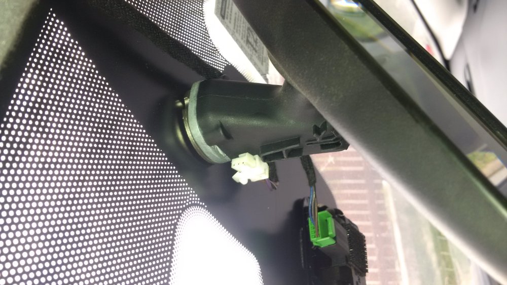

Re: Samostmívací automatické vnitřní zpětné zrcátko
tak jsem se na to podíval, viz foto
Mám naštěstí tu lepší variantu, konektor dodrátovaný až do GEMu a uchycení na šestihran. Takže je to jen o výměně zrcátka.

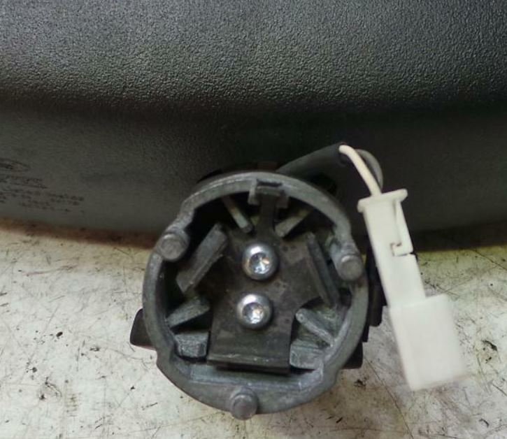

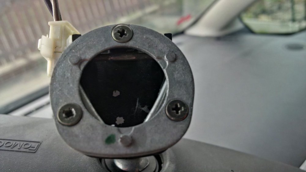

Ještě jeden dotaz. na netu se prodávají zrcátka s paticí, viz příloha.
Ta je ale, zdá se, trochu jiná, než mám u mechanického zrcátka. Nebo je to jen bez oné kovové korunky, která je na 3 šroubcích?
Je to vzájemně kompatibilní?
- Příspěvky: 25172
je to kompatibilni
