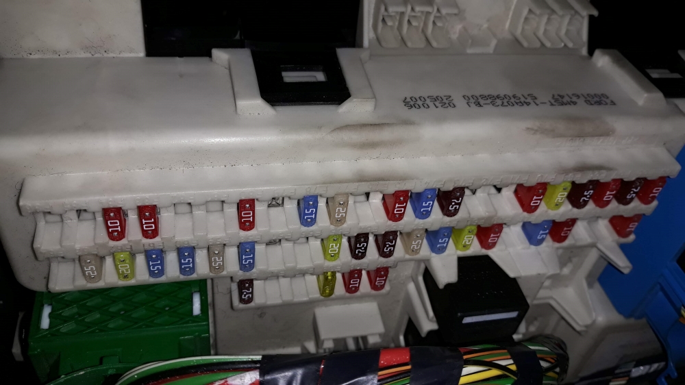

Nejsem si ale vubec jisty zapojenim pojistek pro svetla. Postupoval jsem podle tohoto schematu https://www.autogenius.info/ford-focus- ... x-diagram/# a nenasel v mem GEMu jedinou pojistku pro denni sviceni - viz prilozena (neprilis kvalitni) fotka. Pozice F45, 48 i 71 jsou prazdne...
Nevite, kde by mohl byt zakopany pes? Prepaleny kabel? Prepinac svetel? rele?

a predtim svetla fungoaval jak? pises o dennim sviceni a to tohle auto standardne nema

aha, ja mel za to, ze denni sviceni = potkavaci svetla. Mam v aute tento prepinac svetel: https://www.sbazar.cz/Harryss/detail/10 ... nac-svetel
Ta jedna parkovaci zarovka bude asi praskla, to je OK, vymenim za novou, ale proc mi sviti porad predni mlhovky a nejdou naopak zapnout potkavaci svetla je divne. Funguji jen dalkova. Vzadu vse OK - mlhovky se rozsviti az po sepnuti prepinace.
