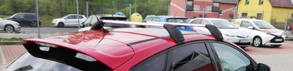

příčníky na Focus 3
Ahoj všem. Mohli byste mi prosím poradit?
Chci si pořídit příčníky na Focuse v podpise. Nechci, aby ale trčely z patek ven, chci, aby byly uzavřené. Našel jsem originál Ford https://www.fordshop.cz/stresni-nosice- ... tml#/popis , který se mi líbí.
Kamarád mi doporučuji Thule WingBar Edge, které jsou pěkné v celé černé, protože na autě mám kombinaci černé/červené. Jednalo by se o:
https://www.thule.com/cs-cz/roof-rack/r ... p-_-720500
https://www.thule.com/cs-cz/roof-rack/f ... 9-_-145089
https://www.thule.com/cs-cz/roof-rack/r ... 4-_-721520
Mě teď zajímá ale ještě jedna věc, kolik koukají po namontování na auto ty háčky, co jsou zaháknutý za futro. U těch originálních je to úplné minimum, kdežto u Thule se mě to zdá o dost víc.
Máte s tím někdo nějaké zkušenosti?
Focus Mk3 (2013) 5dv. hatch, 1.0 Ecoboost 74kW, www.plhal.cz
- enjoy
- Příspěvky: 5325
Re: příčníky na Focus 3
Ahoj jmenovče:-)
Do Thule nějaký pátek dělám, tak snad budes brát můj názor jako relevantní...
Nejdříve k originálum. Budou na autě vypadat kompaktnější, více budou přiléhát k profilu střechy, mají také užší profil hliníkové týče.
Thule má profil široký 8cm a má t drážkou s gumou která je podélně pulena, takže se při využití t drážky nevyndava=menší hluk.
Jako minus originálu je jednoznačně tragická nedostupnost jakýchkoliv dílů.
U Thule je zase relativní nevýhoda jistá tvarová univerzálnost celku(jak jsem již psal, originály budou vypadat s vozem kompaktnější).
Ještě dotaz, co na nich hodláš vozit?
Edit: svoje take hraje cena, kdy Thule v černé barvě vyjde na cca 8000,-

- Antonín Plhal
- Příspěvky: 192
- Registrován: 02.07.2011 00:30
Re: Příčníky na střechu.
to enjoy:
Děkuji za vysvětlení. Ty originály se mi líbí právě víc. Thule mi na oplátku může sehnat kamarád z VO za trochu jiný peníze (nebudu psát) a vím, že mi říkal, že sežene jakoukoli ulomenou blbost, jako ND.
Je to jen na dvě kola párkrát za rok, plus týden dovča s kolama, dohromady do 30kg. Ale ony mají zase odpor vzduchu, než váhu.

2x4b
- Příspěvky: 3
- Registrován: 13.07.2020 11:14
Střešní příčníky za dveře - Thule nebo originál nebo koupit hagusy?
Zdravím ve spolek,
mám Focus Combi rv 2017. Blbec jsem si při objednání nepohlídal, že nemá hagusy ani montážní díry. Teď potřebuju převážet kola...
- nosič kol na zadní dveře se pro tento model nedělá (oficiální odpověď z Thule) a stejně by to nebylo asi úplně ono
- koupil jsem příčníky Menabo za necelé 3 tisíce s uchycením na rám dveří, přední nedrží vůbec dobře
- našel jsem, že Neumann v ČR prodává neoriginální hagusy na domontování za nějakých 4100 Kč
Diskutoval sem to s mechanikem - dodělání hagusů mi nedoporučuje, vrtat střechu a podobně se mu moc nezdá. Prý mám koupit lepší nosič s uchycením na rám dveří a bude to OK.
1) měli byste nějakou radu?
2) Focus má na rámech dveří takový černý gumový špunt, měl jsem za to, že právě tam se mají příčníky uchytit. Sice to chrání před tím, aby patka byla kov na kov, ale možná to dost zhoršuje pevnost uchycení? Kam uchycujete příčníky vy?
3) Brali byste originál příčníky Ford, nebo Thule?
https://www.fordshop.cz/1727572-stresni ... focus.html
nebo
https://www.sportobchod.cz/stresni-nosi ... -tyci-.htm
PS: tažné pořizovat nebudu, auto není moje
nebo
- Anduril
- Příspěvky: 5096
- Bydliště: Ostrava
Re: Střešní příčníky za dveře - Thule nebo originál nebo koupit hagusy?
Já mám ty originál Ford příčníky z tvého odkazu, na předFL modelu a jsem s nima spokojený. Na moje velmi občasné použití mi stačí. Jsou hodně festovní, montáž je celkem jednoduchá - přiloží se na střechu, patka se zahákne za rám dveří a malý trn do díry v něm a na střeše pak tak, aby se jako by zahákla do toho žlabu na střeše a pak se to utáhne dodaným malým momentovým klíčem. Mají T drážku. Trochu hučí, ale s dodanými samolepícími deflektory je to snesitelné. Akorát nejsou moc široké, patky jsou hodně velké a zasahují dost nad střechu, takže samotná tyč je relativně úzká. Záleží, kolik toho chceš převážet. Dvě horská kola na Thule ProRide 591 nosičích v pohodě, víc jsem nezkoušel. Tři snad, čtyři imho nevejdou.
2x4b
- Příspěvky: 3
Díky moc! Tedy originál příčníky využívají tu dírku v rámu krytou tím gumovým špuntem! Což asi neoriginál žádný nedělá...
