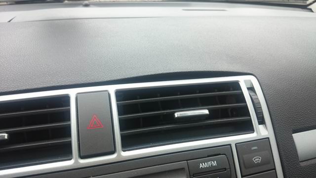

tak prisel jsem k autu a vsimnul si nafouknuti oblozeni nad stredovym vydechem - viz foto
Nevite co s tim? (zatlaceni nepomuze...)
Diky za vase tipy...

vyndat radio a panel kolem nej ... pak uvidis, proc tomu tak je

Takže dnes jsem našel odvahu a dnes to rozdělal. (Diky ZaQikovi za radu).
Dle očekávání jsem našel - nic... Nikde nic netlačilo, žádná vlhkost, jen se ti prostě vyboulilo... tak se s tím prostě budu muset smířit.

Pokud se nafoukl potah je to špatný (jsou na to chlapi co to pravuji). I tak bych jehlou a stříkačkou tam vypíchl lepidlo neagresivní.
Pokud se oddělila pěna od kostry je to pohoda.
Stačí přilepit neagresivním lepidlem (-20/+80C) pěnu k palubce/kostře. Pokud se nemáš jak k bublině dostat, udělej zespodu díru k bublině... stříkni tam lepidlo/tmel a je
Přece na to nebudeš koukat jak se to zvětšuje

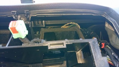

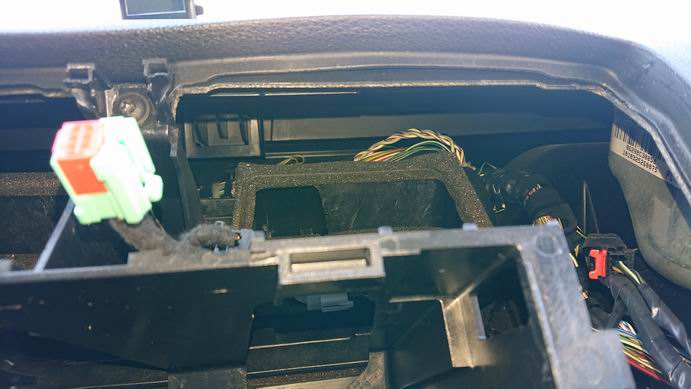

Přiznám se, že nevim co přesně se tam nafouklo - posílám foto a prosím o polopatistickou radu...
Diky...
Diky...
byl: Ford Focus C-Max, 1,8 92kW, r.v. 2006, seda metaliza
je: Ford C-Max, 1,0 92kW, r.v. 2018, stribrna tectonic
je: Ford C-Max, 1,0 92kW, r.v. 2019, seda magnetic
- TomFocus
- Příspěvky: 8239
Re: Nafouknuti oblozeni palubni desky
No super fotka, kus blíže k úspěchu
Řekl bych, že se ti odlepil celý měkčený sendvič od kostry palubky.
Vem něco pevného a tenkého, nejlépe spárove měrky nebo proužek tvrdé fólie a zkus to strčit do té spáry.
Pokud je tam místo nasoukej tam lepidlo a vhodně zafixuj k sobě. Ať nemáš sverkou otlaky v měkčené části.
