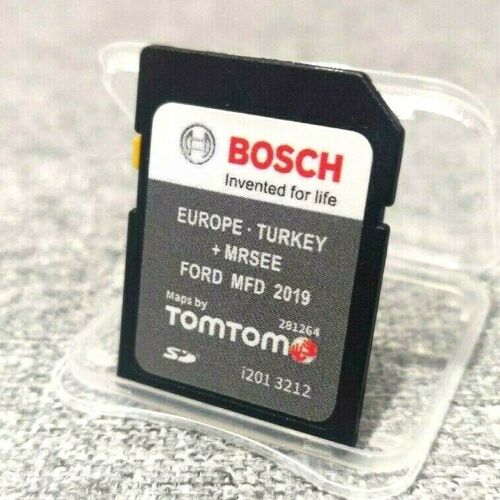

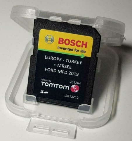

Díky za info...ale klon ? Co si pod tím představit ? Je rozdíl mezi kartami níže ? Předpokladám že nebude potřeba jiný zásah, než vložit kartu do navigace a hotovo
. Má smysl koupit kartu z ebay za 1500, nebo dle obrázku tu samou jen za 700. Divný že poláci na Allegru to mají dražší. Díky.
- jenikHK
- Příspěvky: 3155
Re: Originální navigace MFD
Zjednodušeně řečeno, SD karty s mapami mají ochranu proti zkopírování na úrovni HW.
Nejde tedy vzít jinou kartu a mapy na ni nakopírovat - nebudou fungovat (pokud není v navigaci upravený FW, který tuto ochranu nevyžaduje).
Klon je však SD karta, která se tváří úplně stejně jako originální, včetně toho HW klíče, tudíž s ní navigace nemá problém.
Rozdíl v těch kartách výše jsou jen v etiketě, kdy kopirovac karty nahoře udělal novou dle originální předlohy. Obsah musí být stejný.
Ta druhá etiketa má grafiku, která se používala do roku 2018
