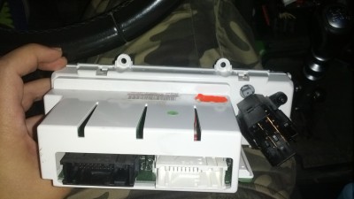

Čus... Zajímalo by mně jestli někdo zkoušel vyměnit panel manuální klimatizace za automatickou. Na mondeu před fl. Konektory se zdají být stejné
Konektory manuální klimatizace

jde to, ale budeš potřebovat hromadu kabeláže, pár čidel a tak...
