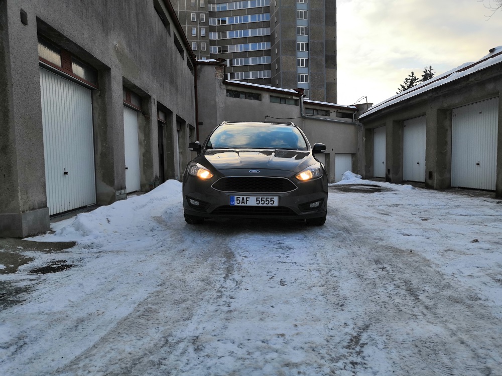

Nic mi nesvítí.
Co jsem se dočetl, tak to je asi nastavený pro Německo, kde se svítit přes den nemusí. Mám ELM s přepínačem, ale leží mi půl roku doma, mám strach....

Z Brna je Adow, ten by ti to mohl zapnout
Ještě bych zkusil se podívat, jestli nejsou prasklý H15

Tak jsem rozdělal světla a v dálkovým světle je žárovka H1. Patice je taky na H1 a vedou k ní jen dva dráty. Podle mého VIN ( WF06XXGCC6FJ73865 ) denní světla bohužel nemám.

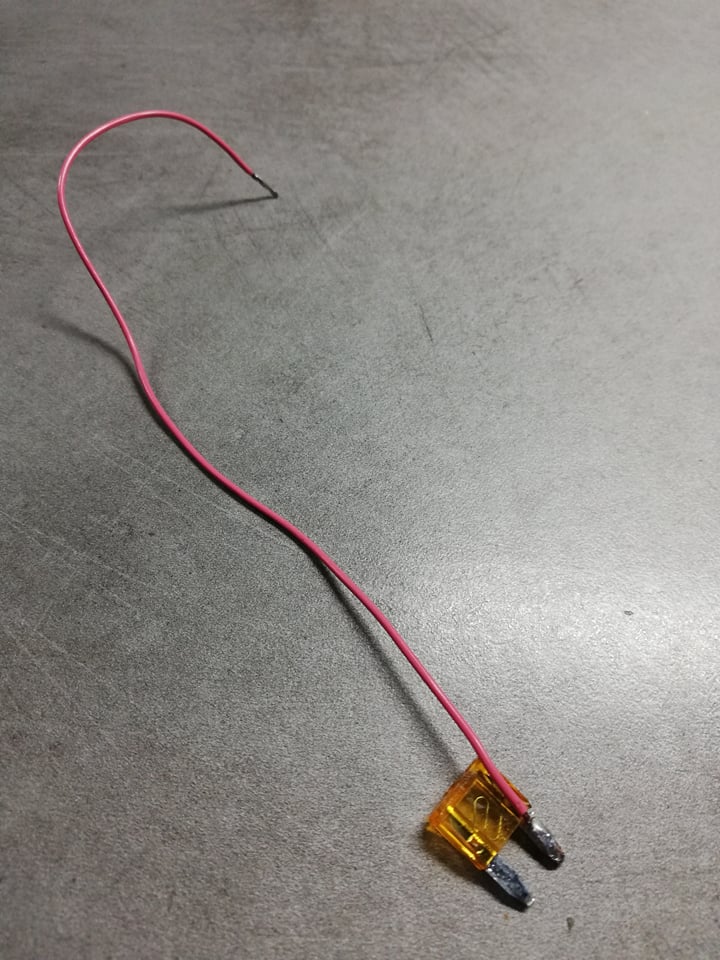

Ahoj, tak dnes jsem si připravil pojistku s naletovaným drátkem, který pak následně naletuji na červený + od denních světel. Rozdělal jsem pojistkovku a zjistil, že na pozici F32 je sice volné místo, ale je tam jenom jeden kontakt?? Tak a teď co s tím?? Mám to dát někam jinam, popřípadě kam prosím??

Tak to jsi asi jedinejnewmanmichaela píše:Tak jsem rozdělal světla a v dálkovým světle je žárovka H1. Patice je taky na H1 a vedou k ní jen dva dráty. Podle mého VIN ( WF06XXGCC6FJ73865 ) denní světla bohužel nemám.
Tak to budeš muset vyřešit, nějak jinak

Každopádně moc dík,bohužel radši bych oželel automatický parkování a radši bych svícení. Budu to muset nějak pořešit, ale dávat 10k za světla s denním svícením se mi nechce. Moc děkuji za ochotu.

to je v pohode - nozicku pojistky bez letovani dej do pripraveneho kontaktu ... druhy kontakt nepotrebujescipius píše:Ahoj, tak dnes jsem si připravil pojistku s naletovaným drátkem, který pak následně naletuji na červený + od denních světel. Rozdělal jsem pojistkovku a zjistil, že na pozici F32 je sice volné místo, ale je tam jenom jeden kontakt?? Tak a teď co s tím?? Mám to dát někam jinam, popřípadě kam prosím??
