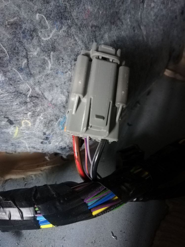

- rob456
- Příspěvky: 328
- Registrován: 10.04.2018 20:03
Re: Co je třeba k dodělání couvací kamery?
U levého zadního podběhu jsem nalezl toto. Je to ono? Nebo je to na tažné?
- mirda1122
- Příspěvky: 21
- Registrován: 24.02.2019 20:25
- Bydliště: Bílina
Jestli je to na kameru nevim ale na tazne to neni(malo dratu).
- ACEMajky
- Příspěvky: 1576
- Bydliště: Liberecko
Chtel sem napsat to same, ale kdyz se dnes pouzivaji sbernice a pri instalaci tazneho se tusim pridava dalsi RJ, tak nevim nevim, zdali podle dratu se to da poznat - me osobne rpidavali RJ, ktera samo byla KO, tak cekam az ji vyreklamuji (na tazak)...
Jinak sem premyslel, ze i na talkford nekdo daval foto od podbehu leveho zadniho a rikal jsem si, kurna proc by konektor na kameru mel byt vyveden do podbehu, kdyz je kamera v 5. dverich (viku kufru), ale mam pocit ze to byl pripad, kdy se musela pridat kabelaz k viku kufru

- rob456
- Příspěvky: 328
Taky mi nějak nesedí podběh X víko kufru.
- Příspěvky: 24887
to bude tazne - nejsou tam stinene draty na videorob456 píše:U levého zadního podběhu jsem nalezl toto. Je to ono? Nebo je to na tažné?
- rob456
- Příspěvky: 328
Tak mám hledat v 5 dveřích?
- Příspěvky: 24887
kombik to ma pod strechou u pantu 5. dveri
