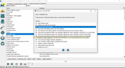

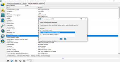

Mohl bych poprosit o info, který parametr změnit abych při ovládači na pozici auto ve dne svítily přední světla?ZaQik píše: 16.12.2019 07:18 uz to tady urcite nekde je:
- auto umi svitit hlavnimi svetlomety i v poloze svetel "0" (tj. i ve dne v poloe svetel "AUTO") - zmena parametru v centralni konfiguraci
- auto sviti obrysovkama po odemceni (otevreni dveri) - pravdepodobne to ovlada nejaky vnitrni parametr BCM, ale nenasel jsem ho
Dival jsem se do BCMi přes forscan ale na prvni pohled jsem nevěděl která položka to tak nastavuje.
Diky

- Příspěvky: 25127
Re: Focus combi III automatické rozsvěcování světel
dej printscreen, co tam vidis

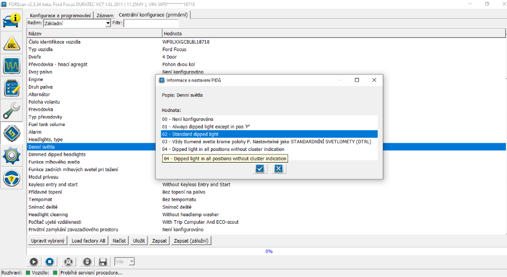

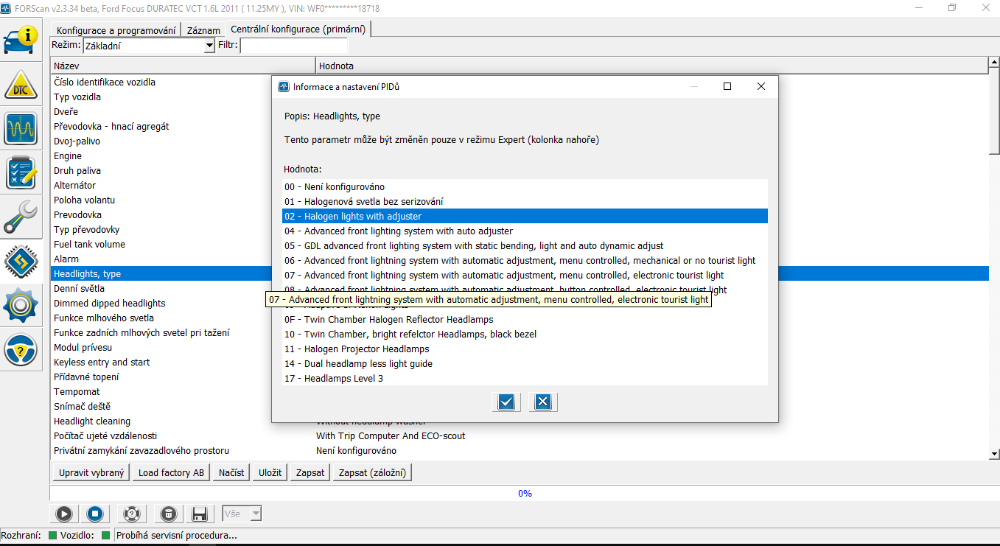

Focus MK3 1,6Ti-VCT 77kw Candy Red, Fiesta MK7 1,25 44kw
- Příspěvky: 25127
denni svetla na 01
Aha, takt o jsem zkoušel, ale zmátlo mè, že světla svítily i v poloze vypnuto. To by mi asi nevadilo, ale pořád svítí i zadní světla. Asi jsem nepochopil správně toto vlákno.
Mám na autě senzor světla i vypínač na automatické světla. Tak jsem myslel, že si to nastavím tak jak to funguje i na jiných autech.. když je venku světlo svítí jen předek, když se venku setmi, rozsvítí se i zadek.
Jde to i takto?
