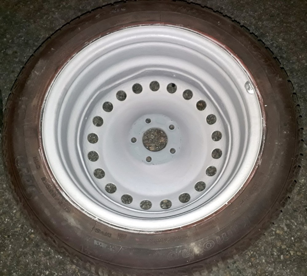

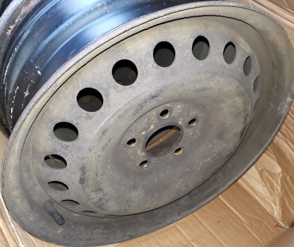

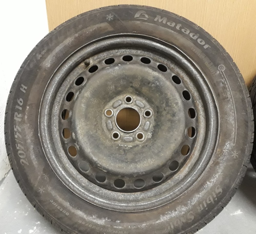

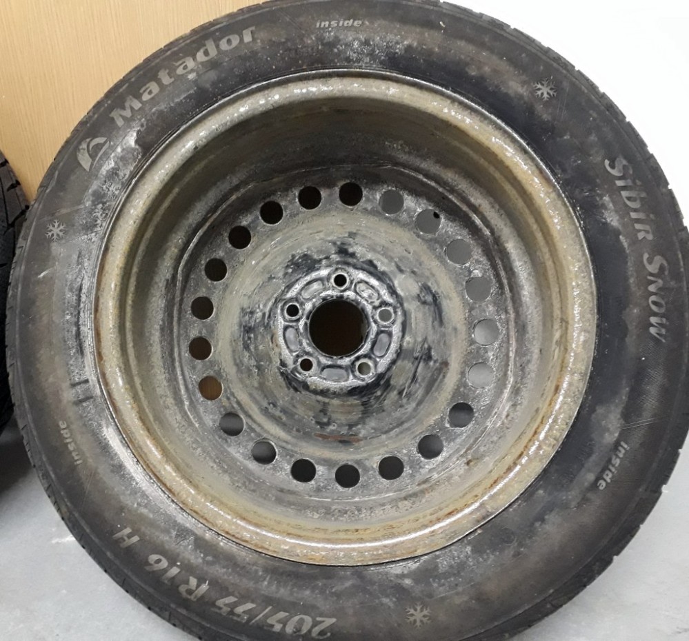

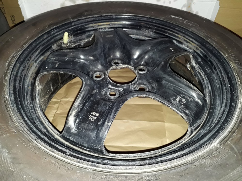

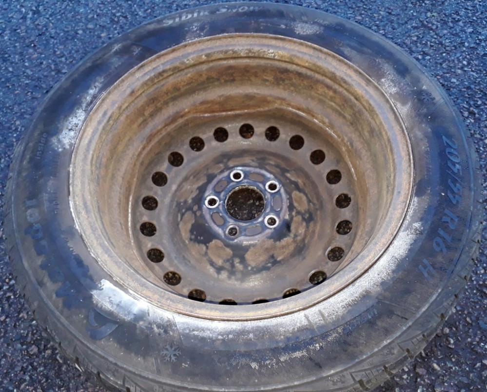

No, mně te právě stříbrný líbil, tak jsem si ty svoje 16" důkladně zrenovoval. Byl jsem zaskočený tím, kolik to stálo času, asi proto, že výchozí stav disků byl žalostný. Dával jsem 2x odrezovač, pak 2x antikorozní základovku (ve spreji) a pak vnější barvu (vnitřek štětcem šedá, vnějšem sprejem stříbrná matná). Fotogalerie z jednotlivých kroků je tady - 1. část, broušení a příprava povrchu:

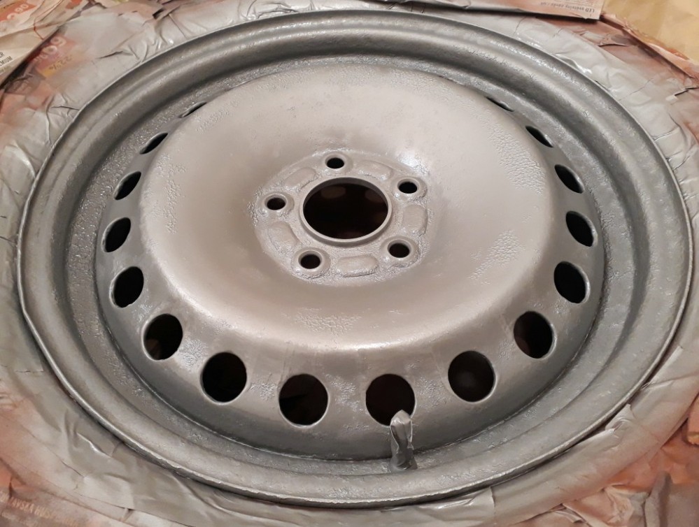

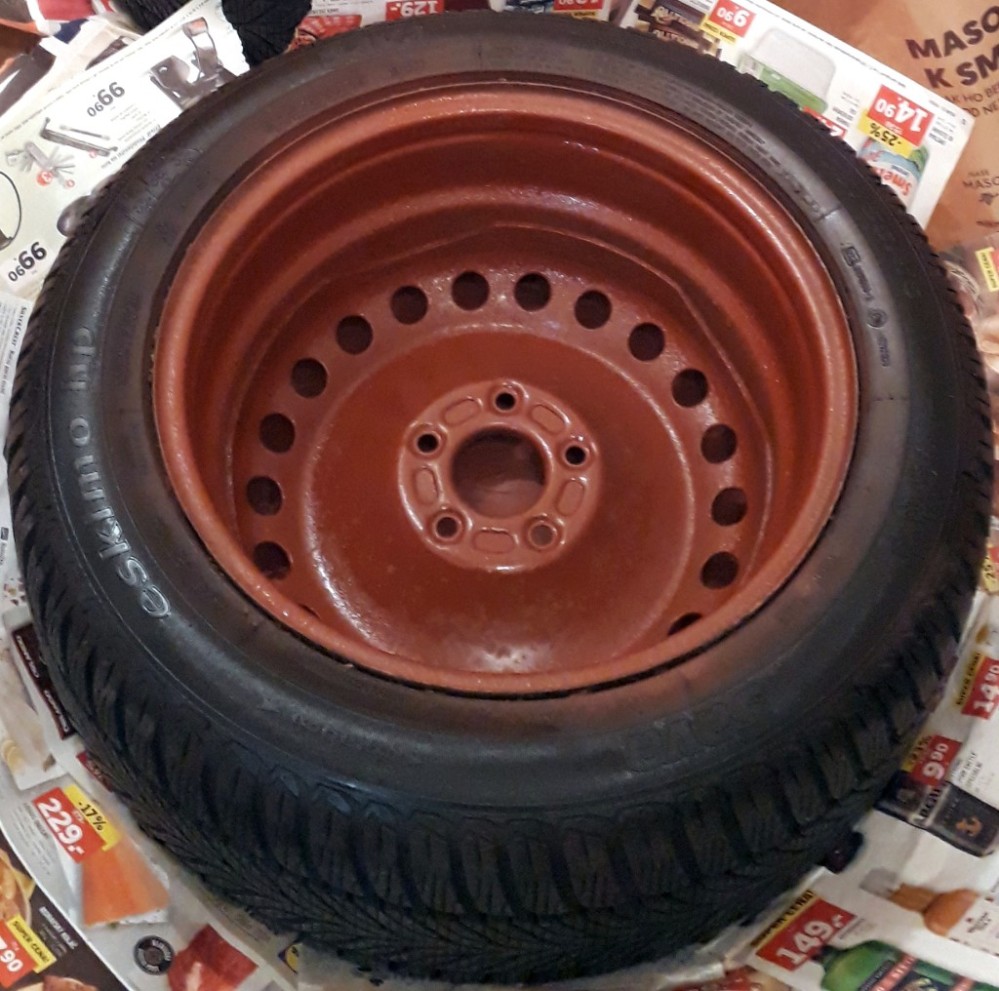

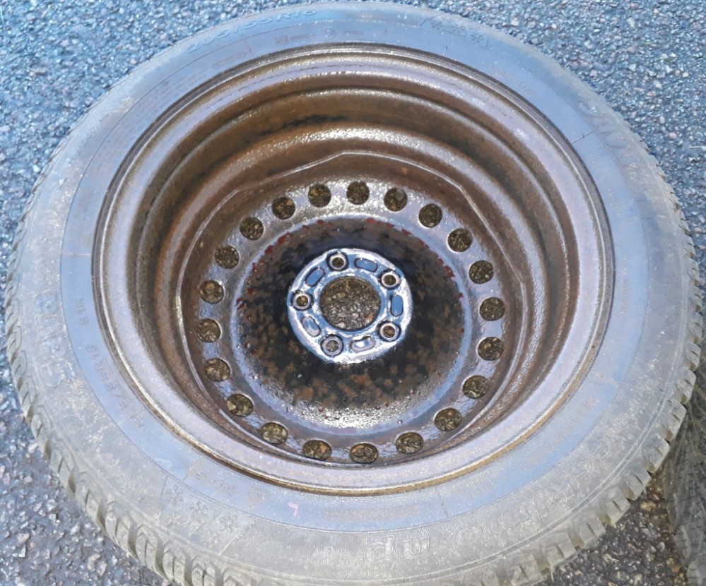

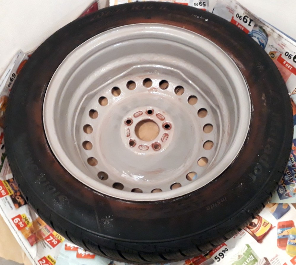

LeonardoTM píše:Fotogalerie - II. část, lakování:
Při finální montáži jsem dával nové matice (protože jsem měl některé poškozené od pneumatické pistole z pneuservisu), mám tam středové krytky vlastní výroby, oživovač pneu atd.

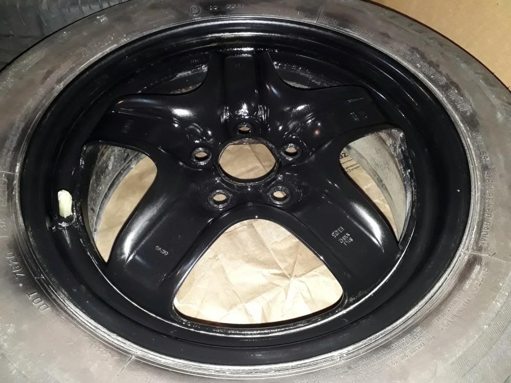

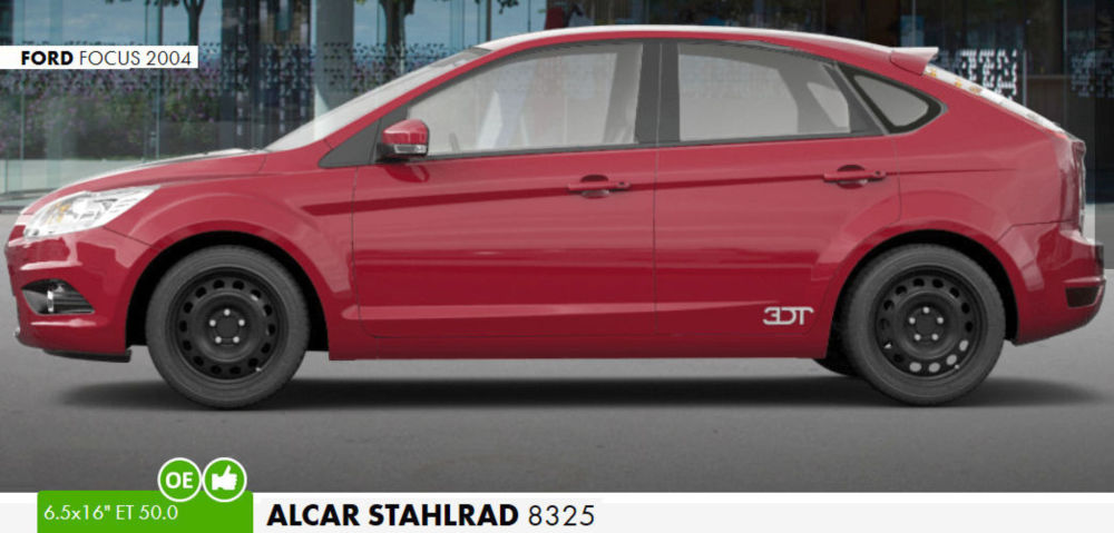

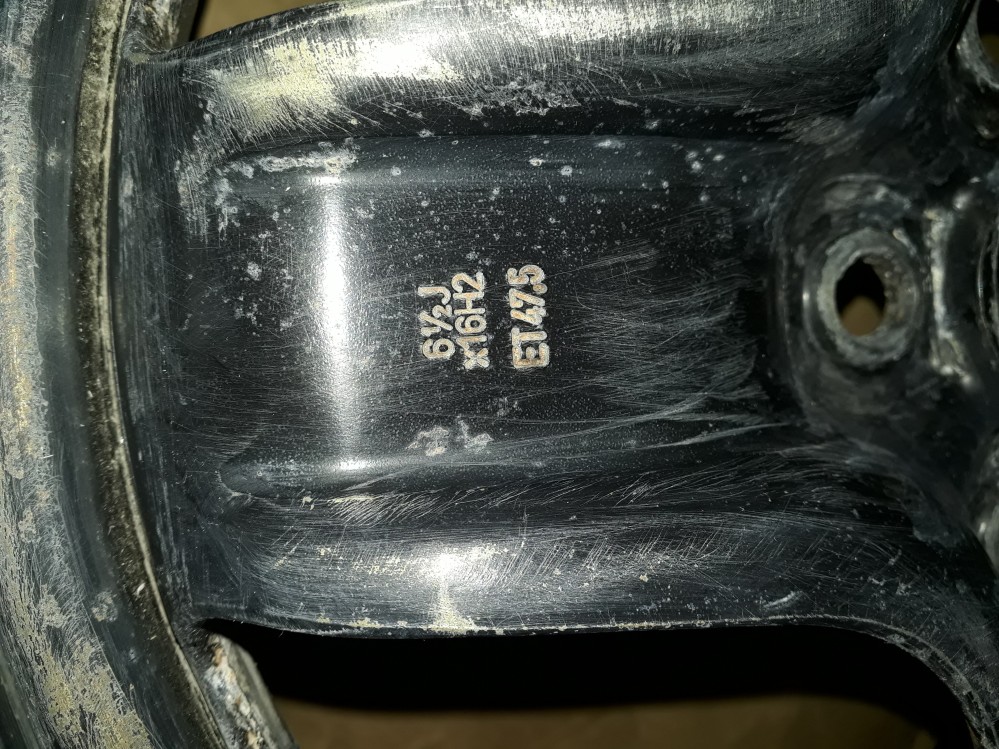

To jsou origo disky pro ff2?
LeonardoTM
Příspěvky: 333
Registrován: 10.04.2012 23:11
Re: Aky nastrek plechovych diskov proti korozii?
Příspěvek od LeonardoTM » 09.12.2019 00:17
TomFocus píše:To jsou origo disky pro ff2?
Ja myslím, že ano. Viděl jsem je na spoustě aut (jak FFII, tak FFIII) a v konfiguratoru mi to takove také nabízelo. Ty moje reálné mají trochu menší otvory, zatímco na fotce v konfigurátoru jsou větší. Tvar je také trochu odlišný - oválné pro 15" verzi (kombi vlevo) a kulaté 16" verzi (hatchback vpravo).
Jinak "origo" jsou vždycky černé, což se mi zdálo nudné - viz foto. Chtěl jsem k tmavému autu zkusit něco jiného a tak jsem se zatím odvážil "jen ke stříbrné". Přemyslel jsem i o dvoubarevné variantě, ale nebyl čas (musel jsem je už nazout), tak možná příště...

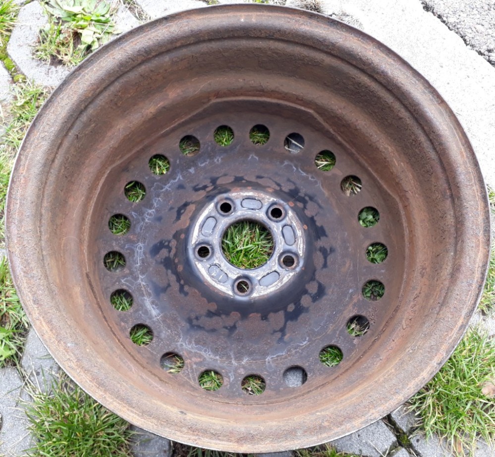

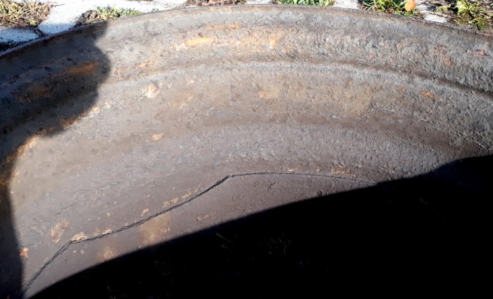

Tak podobné řešení jsem zvolil letos u svých letních plecháčů. Chtěl jsem si to zjednodušit (bez použití základovky) a myslím, že ta barva od Hammerite přímo na rez to splňuje, koupil jsem jí ve spreji v provedení "satin black" (něco jako polomat), což mi vyhovuje. Přidal jsem k tomu ještě krycí matný bezbarvý lak. Postup byl tento:
  • obroušení rotačním kartáčem ve vrtačce (osvědčil se mi měkčí bronzový - viz foto)
  • 2x aplikace odrezovače s taninem (mezitím vždy trochu obroušeno smirkem 60 a 220)
  • 3x tenká vrstva černé barvy Hammerite (odstup 30 min až 1 den)
  • 2x tenká vrstva bezbarvého laku (odstup 1-3 dny, bylo chladněji)
Další praktické postřehy:
  • barva Hammerite je poměrně hustá, takže se snadno zanese tryska spreje, bylo potřeba průběžně profukovat a po ukončení stříkání byla nenávratně ucpaná
  • na pár menších místech, kde jsem nanesl nechtěně větší vrstvu se černá barva zvlnila do varhánků (po nástřiku 3 vrstvy), tak jsem to lokálně obrousil jen hrubou stranou houbičky na nádobí a opravil dalším nástřikem
  • výchozí stav disků byl mnohem lepší, než v případě těch zimáků, co jsem stříkal na stříbrno, takže i výsledek je mnohem lepší (nebylo potřeba vyrovnávat velkou drsnost způsobenou masivní korozí)
  • klíčové je opravdu dobře odmastit povrch, celé zdrsnit jemným smirkem a nanášet více tenkých vrstev a nechat průběžně zasychat, takže při chladnějším počasí je to práce na více dní (a ne na jedno odpoledne, jak to uvádí spousta videí na youtube)
