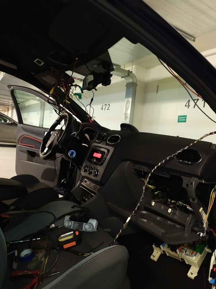

Mam opacnej problém. Po nastrtobani ani zamceni mi interiér svítí pořád.
Nad ridicem, nad zadnimi sedackami i na nohy.
Vnejsi osvetleni funguje jak má.
Diagnostika hlasila na gemu poruchu elektrickeho topeni. Vypnul jsem pres elmconfig a vytahl pojistku, chyba žádná, ale osvětlení svítí stále.
Dalsi chybu mi hlasi audio (travelpilot fx) chyba antény GPS.
Budiky po 15 minutach zhasnou. Dverni zamky jsem vyloucil, pac palubak nehlasi, ze by bylo neco otevřené a pribzamceni smerovky normalne bliknou 2x.
Po cem ještě jít? Muze to delat ta anténa? Menil jsem stropnici a tahal jsem i za drat tě antény (mam cinu, pac jsem to dodělával)?
FoFo II 2,0i 107kW rv 2009

gecko-x

Příspěvek od ZaQik » 15.04.2024 18:31
dej vsechny pryc a na test postaci jedna zarovka
gecko-x
Příspěvky: 798
Registrován: 08.04.2015 00:38
Bydliště: Holešov
Re: Vnitrni osvetleni
Příspěvek od gecko-x » 15.04.2024 19:39
Byl to boj najit surfitku, ale našel.... nepomohlo...
Nicmene jsem vzal multimetr a zjistil, ze mam spinanou kostru spojenou s normalni kostrou....
Jsem ko.ot...to nevymyslis...vcera jsem strikal na ceeno stropni panel a kdyz jsem ho šrouboval, tak jsem sroubkem chytil i spinanou kostru....
Takže vyřešeno. Pisu to sem hlavne proto, kdyby se naslo stejny vemeno jako ja, at vi, co zkusit 🥴😉😀🤭
