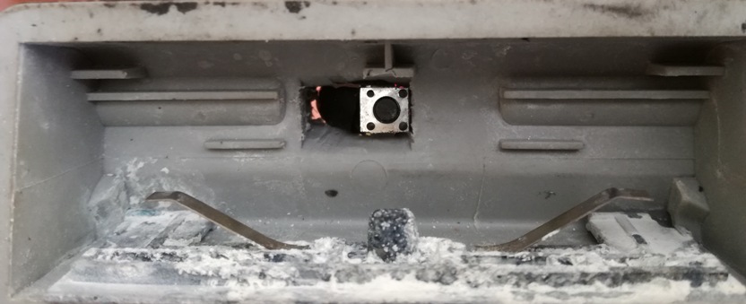

Taky jsem měl patálie s otevíráním kufru.Spínač jsem koupil nový,ale po nějaké době zase odešel.Tak jsem si řekl,že to udělám po svojem...
Na separáku jsem sehnal ze staré tiskárny tlačítkový spínač 10x10x18.
Originál jsem rozšrouboval a odstranil vstup pro konektor.Vypiloval jsem díru pro nový spínač,který jsem přilepil tavnou pistolí.Dorazový plast jsem zabrousil podle potřeby a podložil jsem ji kouskem tvrdší gumy,aby spínač reagoval po celé délce a ne jen v určitém bodě.
Po smontování jsem párkrát vyzkoušel funkčnost,aby nebyl příliš citlivý,nebo nešel těžko.
Nakonec jsem jej proti případné vlhkosti celý zakonzervoval pryskyřicí,která je běžně k dostání v drogerii.Ale myslím,že by stačil silikon,nebo tavná pistol.
Suma sumárum mě to vyšlo na 0 peněz a to mám ještě jeden spínač do rezervy.Stačilo jen chtít a nebát se toho.Foto přiloženo...
