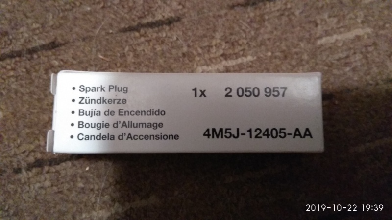

Dodávají tyto Fake svíčky .
Momentálně je mám na autě 2 rokem (asi 14000km najeto) ,loni prošli emisema na jedničku a v motoru fungují od 750-6000 otáček bez problémů , diagnostika hlásí 0 chyb zapálení takže zatím tuk tuk fungují
