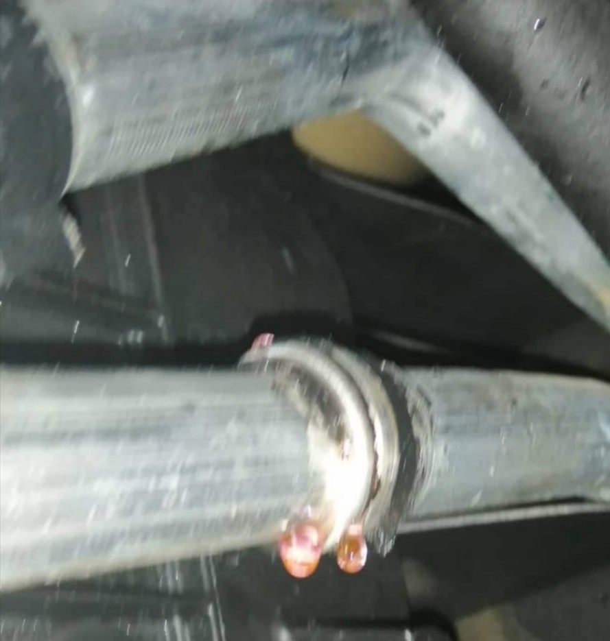

harmon3k
- Příspěvky: 43
- Registrován: 14.04.2010 18:19
Re: Chladici kapalina u spolujezdce
Nakonec to neni radiator
Ale trubka co vede z radiatoru jak ma napojeni tak v tom spoji to kape pravdepodobne vadne těsnění, zkousel jsem to omaznout tmelem na motor ale neudrzi to, takze jedine vymenit to tesneni.
Ale nevim jestli se podari rozpojit ty dve roury odsebe aniz bych musel vyndat ven celej radiator?

Bohuzel tam clovek nestrci poradne ruce aby dokazal neco vubec omotat tak aby to napnul vse jde delat jen jednou rukou Zkusil jsem i tmel pruzny na motory a take to nepomohlo.
Napadla me take guma z duse od jizdniho kola a tu stahnout zelez objimkou
Koupil jsem to vadne tesneni ale jeste jsem ho nemenil nevim jestli pujde to rozpojit odsebe aniz by musel ven celej radiator jak moc jsou v sobe zapojene nikde jsem to nenasel.
Treba by to slo rukou rozpojit
